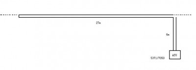

    21日周六早晨和30名驴友徒步18公里雪路,在日军当年修的铁路桥边(现在就剩8个桥墩子了)大家都休息烤火、烤饼之时,我快速架设自制的端馈式27米长折合式短波水平天线,配合SGC211自动天调、50瓦(实际发射功率25瓦左右)QMAC HF-90E型便携式短波电台与市区20公里的黑河火腿BD2DH、距离270多公里的北安火腿BA2BK在7050上通联,效果非常满意!我接收效果始终是59+40,对方接收效果是59至59+20之间,打开BHI的DSPKR降噪音箱,传出来的声音就像电话。携带重量:HF-90E主机1公斤、手咪连接线0.3公斤、14.8V5AH锂电池0.3公斤、SGC211自动天调1公斤、端馈式27米长折合式短波天线1.3公斤、DSPKR降噪音箱0.8公斤,共计4.7公斤。加上其余物品,负重近10公斤徒步18公里山路真挺累啊!
    此端馈式27米长折合式短波天线是用300欧的电视扁平线制作而成,馈入线长是6米,水平辐射部分是27米,在5371是二分之一波长,在7050是八分之五波长,由于架设高度是4米左右(7兆是0.1波长高度),加上是折合振子且在7兆是5/8波长,在近垂直方向上将有最大化的增益!实际效果也证明了300公里以内效果相当好,十足一个NVIS天线。

一鱼两吃,天调多余

不用天调,馈入线要10至13米半那么长,匹配成问题,而且不能随意去某些频点啊

回  6楼(电离层)的帖子
第6楼电离层于2013-12-24 21:11发表的:
不用天调,馈入线要10至13米半那么长,匹配成问题,而且不能随意去某些频点啊[表情] [表情]
那折合的一段又多余了

感觉楼主的天线创意非常好,1/4匹配线也用得巧妙,加个开关就可以切换成W3EDP天线,那样可以工作在更多频段,离开谐振频率时折合部分也不会抵消信号了。

折合部分是增强信号的,光折合就有3DB的增益!

在1/2波长是倒向后叠加,不是1/2波长就要抵消了,画个图想想

恭喜!你的运气实在太好了。
折合振子J型天线是看似简单确是最不易成功的天线,因为折合两端的相位要完全相同,也就是电气长度(绝不是物理长度)是严格的1/2波长,是这在普通爱好者缺乏必要仪器的条件下很难办到的。如果相位有偏差的话,不但达不到预期效果,还可能连普通J型天线的效果都达不到,这或许就是是很多人评价折合J型天线与普通J型天线效果无差别的原因。

是的,非谐振频率必然有信号被部分抵消了,甚至可能出现极端频率被完全抵消~所以这个天线应该是算好长度,不需要天调~个人理解~

折合后的间距才2-5公分?
