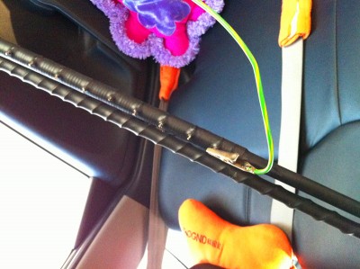

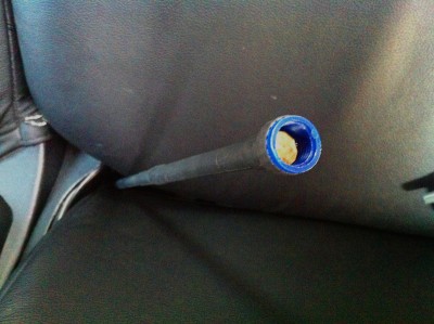

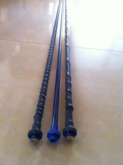

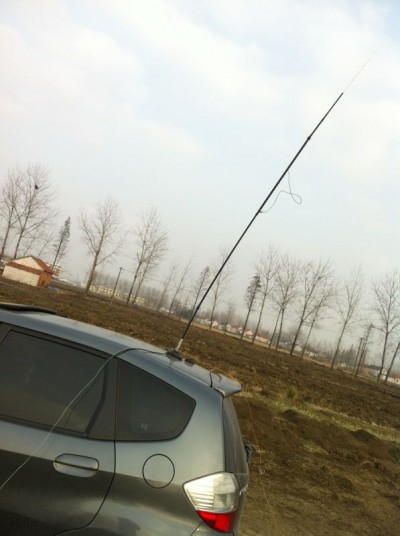

工作在7、10、14、21、29.6、50、100(听调频广播)(MHZ)。
40元的国产吸盘,改装了一下里面加了个巴伦。一个坏的UV段天线座,25元铜线、4元玻璃钢杆、2.5元拉杆天线,、5元热缩管。

回 BD4TC 的帖子
BD4TC:制作细节! (2013-01-28 08:52)

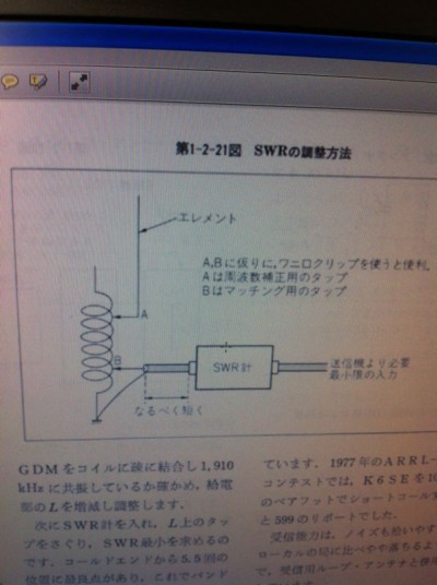

就是玻璃钢上缠上线圈,过5圈抽一个头,顶头装上M头,上面装上拉杆天线,底部装上地网(2根5米网线破开变8根)(14MHZ以上一根3米网线就行)。
中部加感。

只看该作者 6楼 发表于: 2013-01-28
架这天线车车能开吗?
邮箱:369260900@qq.com
电话:13808050059
地址:四川省成都市成华区
离线BG4XWE
9154
只看该作者 7楼 发表于: 2013-01-28
开车没问题,要加2根风绳怕晃动,不过有点高。

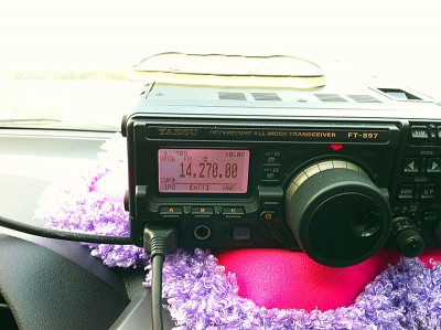

看看14.270MHZ

只看该作者 11楼 发表于: 2013-01-28

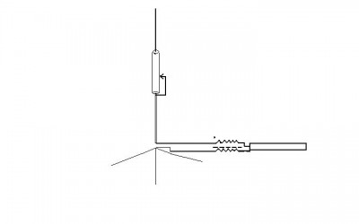

问一下楼主,请解答我的疑惑,我原本也是这样改装的,但是发觉原车载天线的阵子是与馈线屏蔽层连接的,楼主加感是不是把接线改过来了?
离线任德明
89
只看该作者 12楼 发表于: 2013-01-28
GP天线不用加巴伦吧,楼主测试过加不加的效果没有?

这个天线各波段驻波都比较理想。试验了一下,14.270MHZ干扰59的情况下通了7、2、5、9区HAM。碰到21.260J台在摆摊也报告59.。

回 任德明 的帖子
任德明:GP天线不用加巴伦吧,楼主测试过加不加的效果没有? (2013-01-28 19:14)
不知道不加巴伦能用不,共模电流如何处理?gp天线的地网看成是另外一个振子/镜像,我用的是馈线绕的1:1的巴伦。(把细的50欧的电缆穿磁环里5圈)

回 任德明 的帖子
任德明:问一下楼主,请解答我的疑惑,我原本也是这样改装的,但是发觉原车载天线的阵子是与馈线屏蔽层连接的,楼主加感是不是把接线改过来了? (2013-01-28 19:13)
原来的都拆了,没装绘图软件,画了个草图,表示下原理,呵呵

只看该作者 18楼 发表于: 2013-02-03
感谢楼主!您的图才是我想要的,原本就是这样的。
