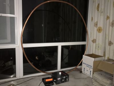

这个帖子继续顶,打算仿制一个这样的天线 外观就无所谓了!先解决能用的问题

5.5节邻家HAM搞活动败了一台,配了一根4米的空调铜管。

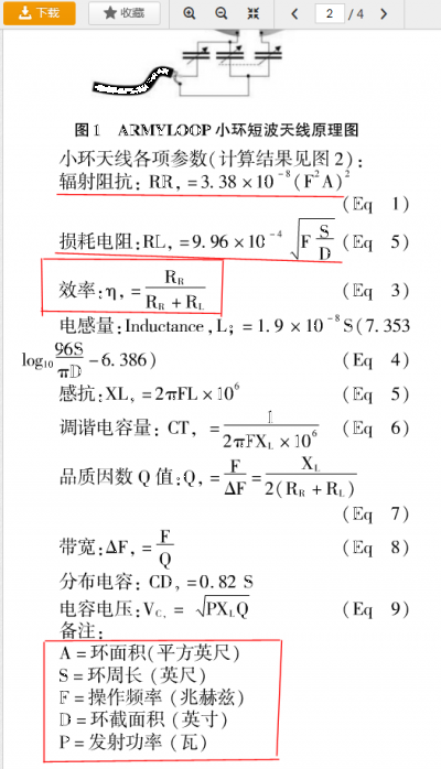

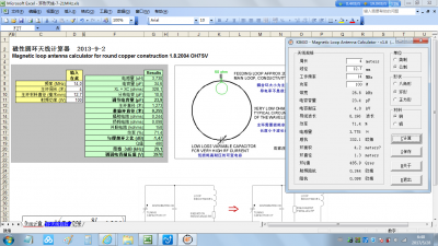

小环天线计算器(不完全汉化版).rar (50 K) 下载次数:46 环形天线计算器.xls (88 K) 下载次数:43

根据计算,在14MHz时电容值约为23~24pf,而小环天线没反映说明这个电容的最小值大于24pf,有可能是30pf。如果是双联,则可以将两联串联使用,既减少一半的容量,又增加一倍的耐压。
如果是单联,则要缩短馈管的长度,例如用3米的馈管,试试14MHz有无反映。
为不浪费材料,最好是测出电容的最小最大值,再计算用多长的馈管。可以找带测量电容值的数字三用表粗测一下。

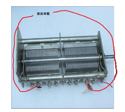

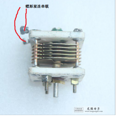

离线bg9bob
124

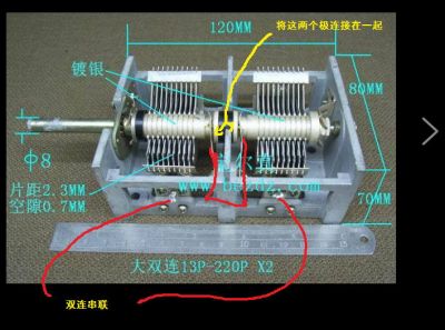

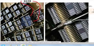

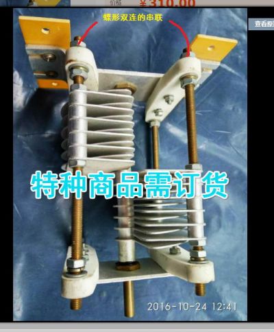

只看该作者 118楼 发表于: 2017-05-31
回 莫森 的帖子
莫森:根据计算,在14MHz时电容值约为23~24pf,而小环天线没反映说明这个电容的最小值大于24pf,有可能是30pf。如果是双联,则可以将两联串联使用,既减少一半的容量,又增加一倍的耐压。
如果是单联 .. (2017-05-29 06:13)
请问老师:双联电容具体怎么串联?最好图示?
呼号:BG9BOB
姓名:田建国
单位:
电话:
QQ:786688427
离线莫森
365
只看该作者 119楼 发表于: 2017-05-31
红线是两个电极接点
