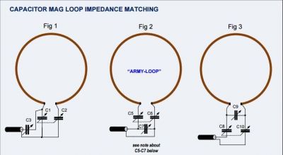

再请问:双联的具体接法,最好图示,谢谢了!!!
