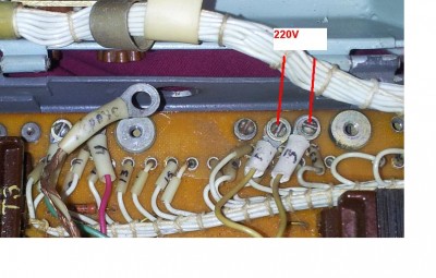

安男看图,交流直接输入标号我的是2、3两个端子,左边的接上喇叭,其他你就应该懂了,希望你玩的开心嚄

谢谢 电源线接2 3 电源线 但是进线6根线  我的接线1 4 5 .6根线断开了.你的图片是电源线的颜色线 有点疑惑

只看该作者 22楼 发表于: 2013-04-30
回 安男 的帖子
安男:谢谢 电源线接2 3 电源线 但是进线6根线  我的接线1 4 5 .6根线断开了.你的图片是电源线的颜色线 有点疑惑  (2013-04-29 20:12)
我的进线也很多根,而且都给原来的人喀嚓啦,你不用管,图示的那两个端子接电源即可!

只看该作者 23楼 发表于: 2013-04-30
谢谢了
