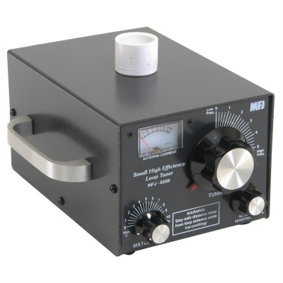

935B小环天线调谐器,上面的白色塑料管,是为了直接插一个PVC管做成的十字架,以便将天线固定成为菱形、圆形或者其他形状。

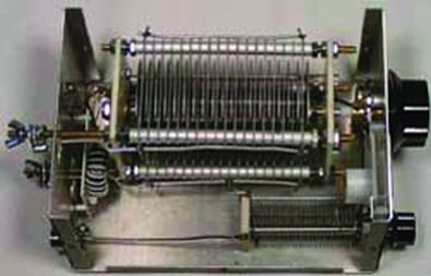

有高耐压双联电容,单联电容者都可以仿制了,其作效能完全可以取代所谓的magic loop.有条件和能力的做套件分享。

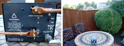

国外住别墅的比较多,其中有不少为木质结构,很多人就是放在桌子上室内DX,当然放在窗口,阳台或者户外工作最好。
最为关键的一点是:其效率可以赶上全尺寸的1/4波长单极化、甚至偶极天线,而不用任何地网和附属连接。不同频率我们只需要更换几段导线而已。当然高Q值还需要更粗的铜管作为辐射振子为好。而且十字pvc支撑架都可以不要了。

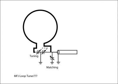

其理论:基于谐振长度天线的高Q值形所成的环路。即便100W发射时辐射电流时,其辐射电压超过10000v,电流达几十安培,因此其发射性能接近与全尺寸的天线。其原型是美国军用小环天线,有空大家可以去查阅,可惜google每每被封锁.......,我们并没有敏感词语。
由于商业利益需要,mfj没有公布电容器的具体规格、相关电路图。查阅相关资料得知:为连接可靠,减少损耗其特殊的蝶形电容没有直流接触点,连接线均为铜带等等。
天线并没有特别的理论突破 ,只因为是全尺寸谐振环。同时,其辐射电阻只有0.1ohm(Rrad = 3.12x10-4(A/λ2)2),与magic loop一样,为提高最大效率,天线辐射体尽量用铜管,导体直径粗些好。发射时为避免地面损耗,要求距离地面为小环一半以上的高度。天线只适用于阳台,窗口或者户外使用。有的爱好者想放到楼上使用,这可能需要步进电机对电容驱动,防水等问题,同时更换波段天线振子是必不可少的,效率和安逸不可兼得。
小环周长为1/4波长的0.75效率最高,因此建议使用单波段的尺寸天线;当然小环也能覆盖1.5个倍程,可覆盖周边的有限频率范围,只不过效率有所下降。该天线效率高,因为使用单段了全尺寸的谐振长度,爱好怎样取舍我想大家都会知道(前面已经有单波段,多波段长度数据)。拍更换天线振子麻烦的话,就用magic loop,低端只有百分之几的效率。就像全尺寸的但波段偶极天线一样,你非要通过人工调谐的办法覆盖整个hf频段,效率就可想而知了。下面的数据来源于互联网络,不一定多准,调谐范围够用即可。电容的耐压和工艺是个挑战。
调谐振电容双联:300P
阻抗匹配单联:100P
电容耐压超过10kv
