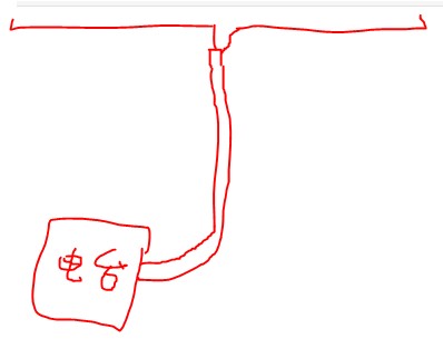

省去巴伦,如图这样也可以吗?
离线bd4lb
3646
只看该作者 1楼 发表于: 2019-04-29
水平DP天线是平衡的。
同轴电缆是50欧姆的,是不平衡的馈线。
需要1:1的,平衡转不平衡的巴伦。
接收的话,可以用小的NXO100磁环,漆包线自制。
体积小,重量轻。

巴伦 解决平衡与不平衡问题 发射与接收倒易率 都是必须的 只是巴伦功率不同

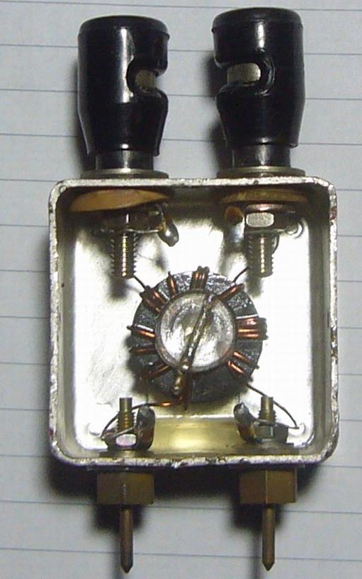

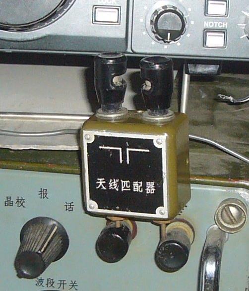

很多接收机有巴伦的,图为339接收机的巴伦,这说明任何情况下(即使平行馈线接双极天线),都有可能存在天线或馈线的不平衡(地形或建筑物的影响?),这就需要巴伦。虽然对于接收机来说,有无巴伦似乎没有明显区别。
[ 此帖被net2000在2019-04-30 11:16重新编辑 ]

关键是抑制共模电流,共模电流在同轴线外皮上,发射时馈线也发射,接收时馈线变成天线的一部分

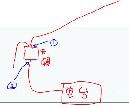

另外再请教下,带天调的电台,需要巴伦吗?需要几比几的巴伦呢?需要的话放在什么位置是正确的是图中1或者2的位置吗?
我现在电台带天调,没有巴伦,发射时整个机器外壳、屏蔽线等都不敢碰,碰一下皮肤就电糊了。
有方法能可以解决吗?
[ 此帖被bg8cq在2019-05-02 10:21重新编辑 ]

内置天调的电台,做不到去匹配没有巴伦或者阻抗差距非常大的天线吧,另外接地也要重视

RF in the shack,  你这不是典型的共模电流吗?机壳和同轴外皮是通的。 加巴伦应该就好。加在天线处。

在2位置把同轴电缆绕多圈,或给同轴电缆套一串高频磁环。再有条件就把电台外壳接地。
