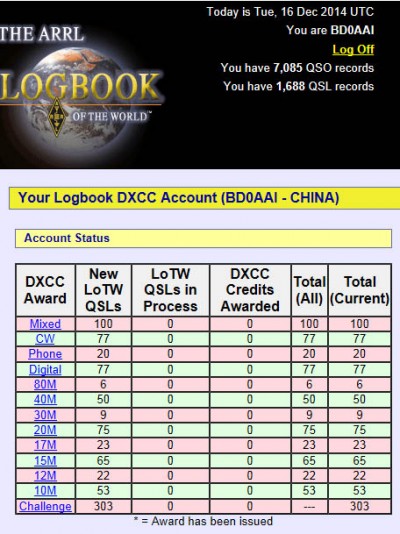

今天终于入围LTOW DXCC100,发帖纪念下:
DXCC Entity Mixed
AFGHANISTAN         T6T
ALAND ISLAND        OH0BCI
ALASKA              KL5E
ARGENTINA           LU5VV
ARMENIA             EK3GM
ASIATIC RUSSIA      UA9CR
AUSTRALIA           VK7XX
AUSTRIA             OE3UKW
AZORES              CU2AP
BALEARIC ISLAND     EA6FO
BELARUS             EW6EN
BELGIUM             ON6NL
BOSNIA-HERZEGOVINA  E77AW
BRAZIL              PY2HH
BULGARIA            LZ2FP
CAMBODIA            XU7AEU
CANARY ISLANDS      EA8/RA1A
CAYMAN ISLANDS      ZF1A
CHILE               CE4SFG
CHINA               BG4DRL
COLOMBIA            HK1NA
CRETE               SV9FBM
CROATIA             9A1AA
CZECH REPUBLIC      OK2PCL
DENMARK             5P1KZX
EAST MALAYSIA       9M6XRO
ENGLAND             G3VGZ
ESTONIA             ERABBIT SDR
EUROPEAN RUSSIA     RT4A
FED REP OF GERMANY  DK1MAX
FINLAND             OH1F
FRANCE              F6GCP
FRENCH GUIANA       FY5KE
GEORGIA             4L8A
GREECE              SV6JHA
GUAM                KG6DX
HONG KONG           VR2UU
HUNGARY             HG3FMZ
INDIA               VU2LBW
INDONESIA           YB0NDT
IRELAND             EI3KI
ISLE OF MAN         MD0CCE
ISRAEL              4Z5IW
ITALY               IK8OZZ
ITU HQ              4U1ITU
JAPAN               JE4CIL
JERSEY              MJ0ASP
KALININGRAD         RU2FB
KAZAKHSTAN          UN5C
KUWAIT              9K2HN
LAOS                XW0YJY
LATVIA              YL2GP
LITHUANIA           LY2PAD
LUXEMBOURG          LX7I
MACEDONIA           Z37M
MADEIRA ISLANDS     CR3A
MALTA               9H3TX
MARIANA ISLANDS     NH0J
MAURITIUS ISLAND    3B8MU
MICRONESIA          V63GW
MOLDOVA             ER5DX
MONGOLIA            JT1CS
MONTENEGRO          4O3A
MOROCCO             CN3A
NETHERLANDS         PA5RH
NEW ZEALAND         ZL1BYZ
NORTHERN IRELAND    GI4FUE
NORWAY              LA7XK
OMAN                A45WH
PAPUA NEW GUINEA    P29NO
PHILIPPINES         DU3LA
POLAND              SQ9BZN
PORTUGAL            CT7ABQ
REPUBLIC OF KOREA   HL4CKT
REP OF SOUTH AFRICA ZS1BHJ
ROMANIA             YO3APJ
SAMOA               5W1SA
SARDINIA            IM0DTF
SAUDI ARABIA        7Z1HL
SCOTLAND            GA1BSG
SERBIA              YT7AW
SINGAPORE           9V1DB
SLOVAK REPUBLIC     OM5ATE
SLOVENIA            S57AW
SPAIN               EA3HCE
SRI LANKA           4S7RM
SWEDEN              SK2T
SWITZERLAND         HB9EFK
THAILAND            HS3XVP
TROMELIN ISLAND     FT4TA
TUNISIA             3V8SS
TURKEY              TA2AD
UKRAINE             UR3MA
U ARAB EMIRATES     A65BD
U STATES OF AMERICA K7HRO
URUGUAY             CX1FU
UZBEKISTAN          UK8AKK
VENEZUELA           YV6BFE
VIET NAM            XV5HS
WEST MALAYSIA       9W2VVH
付:各年度QSO总数
2005    1619
2006     447
2007      19
2012       2
2013      62
2014    5557
按我自己的Log统计,实际完成的DXCC是164个

谈点体会吧
    自2005年开始玩电台, 至今快10个年头了,其中07年至13年先后在7区、1区、6区“扪食”(借用句7区方言吧),偶尔也会流窜到3区和9区,
期间, 除了在黄河边上遇到当地HAM野外设台, 混了两个QSO外, 一直处于QRT状态。直到去年11月, 基本稳定在吐鲁番工作后, 买了台FT450D,
重新开始了HAM生活,当时的天线很简陋, 温顿,接收效果很差,所以只能玩玩CW和数据模式。今年10月办公楼搬迁,架了一个200米周长的三角形
LOOP,效果还不错(参见天线板我的帖子),终于可以玩SSB、参加Ø区台网了。
    今年初夏,办理了LOTW认证,算是正式踏上了DXCC之旅,当时大概有50多个DXCC,确认率只有16%。原因大概是由于我的QSO都是8-9年前的, 当
时通联的那些HAM,或已作古、或者没有LOTW。当时由于天线太差, 没法玩语音, 所以,基本都在玩CW和数据模式,这也算是歪打正着吧,因为CW
和数据模式的抗干扰能力比较强,比较适合弱信号的通联,这对追逐DXCC是非常有利的因素,这点从我的统计数据也可以看出来,CW和数据模式,
各有77个DXCC, 而语音模式,只有20个,还全都是大路货。所以, 我的第一个体会就是,想搞DXCC,就一定要把重点放在CW和数据模式上。这里借
用我们群主一句话吧:“天天混在14270上, 一辈子也只能有一个DXCC”。虽然夸张了点, 但仔细想想,还是很耐人寻味的。
    CW不用多说了, 就谈数据模式吧, 常见的有RTTY、PSK、JT65,其中RTTY出现于二战期间,也算不上是新东西了, 重大比赛都会给RTTY分上两
天的时间,大家玩的也比较多,算是数据模式中最“正宗”的一个了。PSK,由于EPC的大力推广,名目繁多的各种墙纸也吸引了众多的爱好者,我也
是很痴迷于这些墙纸, 疯狂地搞了100多张了, 有兴趣的可以去我的QQ相册里看看。JT65是今年来出现的一种数据通联模式,我认为是追逐DXCC最
有效地手段,而且,玩JT65的人, 大多都是奔着DXCC来的, 基本都有LTOW,所以, 他们LTOW的确认率是非常高的。它是一种在一小段时间内(45
秒)通过多次重复发送换取高识别率的通讯方式,刚干扰能力极强,通讯距离极远,有兴趣的朋友可以试试, 不明白的可以到中国DX数字通信群
212880693里来交流。缺点就是可供传递的信息太少, 基本就是为了通联而通联。 呵呵。
    第二个体会就是多花时间多通联,多看SPOT, 遇到新字头,只要能听见,就努力地去追。咱们天线烂,功率小, 只有靠多花时间了,记得我有一次追越南字头,(这字头, 7区的人应该是当白菜的吧?) 从上午搞到下午, 花了好几个小时时间。这里要注意的就是一定要听清楚对方是否在UP,别稀里糊涂地在人家的发射频率上瞎喊, 不但通不到,还挺丢人现眼的,CW模式通常提高1K-5K左右,USB的话,很可能会提高10多K。
    第三个体会是多参加比赛。 因为比赛时很多稀有台都会出现, 他们功率大, 天线牛,别人花钱花电费,为我们创造了通联机会,这种机会, 就像天上掉馅饼一样,必须要珍惜,死缠烂打也要务必搞定。我这种水平搞比赛, 混不上啥好成绩,所以重点通常放在追字头上, 以扫地为己任(其实摆摊咱也站不住脚)从低到高的扫, 或者看着SPOT扫都可以。重点是要熟悉DXCC字头,至少要把通过的大路货都记住, 见到了咱就绕着走, 呵呵。
   最后一点就是多尝试不同的时间段, 不同的波段, 不同的模式, 或许会有意外的收获。很多人只玩 40-20-15-10这几个波段,通常会忽视(或者因为天线原因)30-17-12等几个波段,或许加上天调就可以解决问题。不同波段, 不同模式通联的DXCC字头越多, 你的Challenge就会越高。
   就瞎掰这么多吧, 希望对大家有所帮助。
de BDØAAI 73
