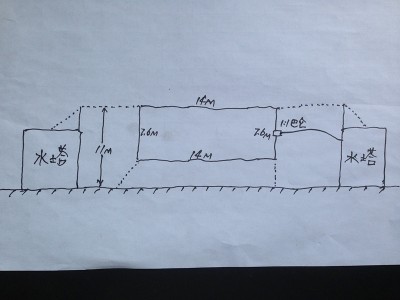

近期架设一副7MHZ段的垂直LOOP天线,初步实验感觉它有其优点,汇报一下供有兴趣的朋友参考。
先上个示意图。

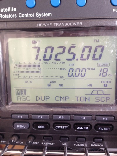

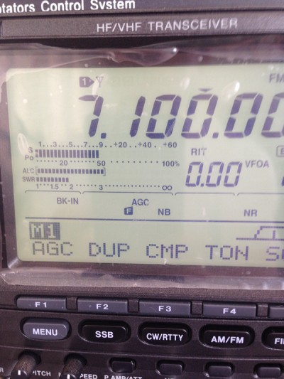

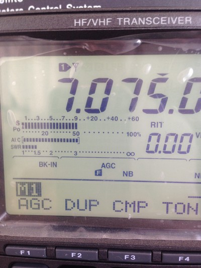

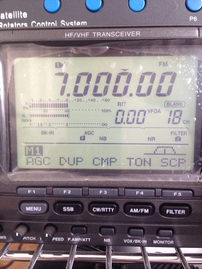

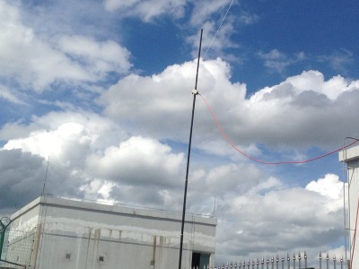

整个方框大约43米周长,用1.5mm的特氟龙镀银多股线,用1mm风筝线做拉线,在空中几乎看不见。尽量少刺别人眼。

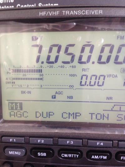

修剪后,目前驻波情况:7.000到7.025大约1.1   ,7.050到7.100从1.5逐步升到2.0.。50W功率测试。

为了追逐DX,希望低仰角,按着资料的说法采用垂直边中点馈电,而且这个位置馈电有资料说阻抗正好是50欧左右。
部分资料和帖子说:此处不必用巴伦,方框直接电缆芯线和外皮即可。但我实验目前碰到的情况不是这样,不接1:1巴伦,其它不变
驻波最低只能到1.5,接上就如上图到了1.1!
更重要的一点是:不接巴伦,耳机里听到的底躁有明显增大。对追逐DX弱信号不利。

三米多
只看该作者 9楼 发表于: 2014-09-03
挂电影银幕

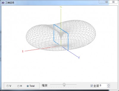

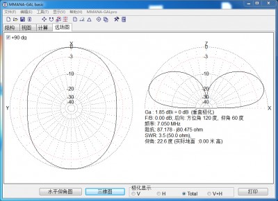

软件模拟了一下,长边14.486,短边7.864 时7.050mHZ SWR1.25

下面左右也得拉绳吧,不然会下垂到地面吧。

这个不用天调 可以直接使用吗? 楼主能否再提供几张天线的照片?

离线ct003
889
只看该作者 19楼 发表于: 2015-03-16
谢谢朋友们的关注。再汇报一下:
1,这个垂直LOOP在垂直边中点馈电,用1:1巴伦。
2,在7MHZ段修剪好自然谐振,不用天调。
