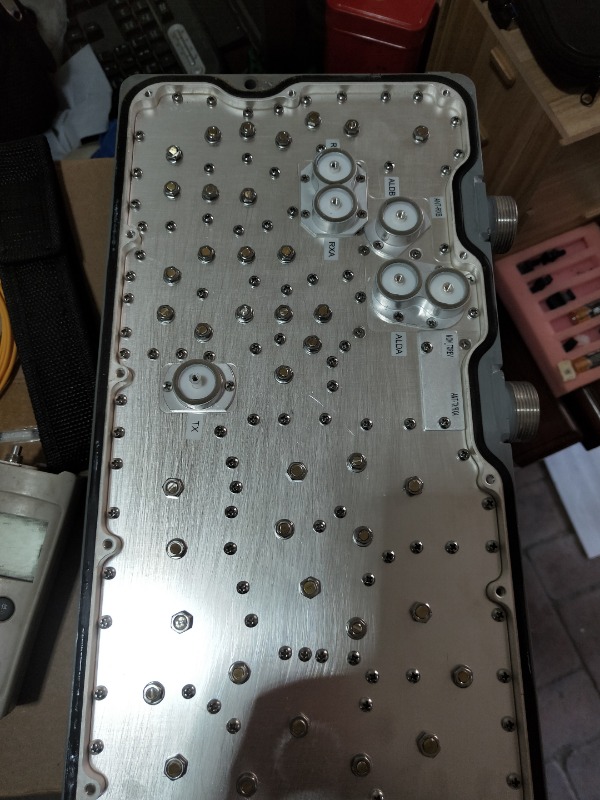

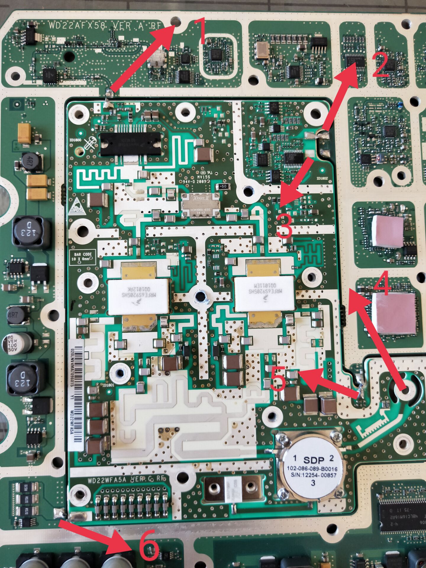

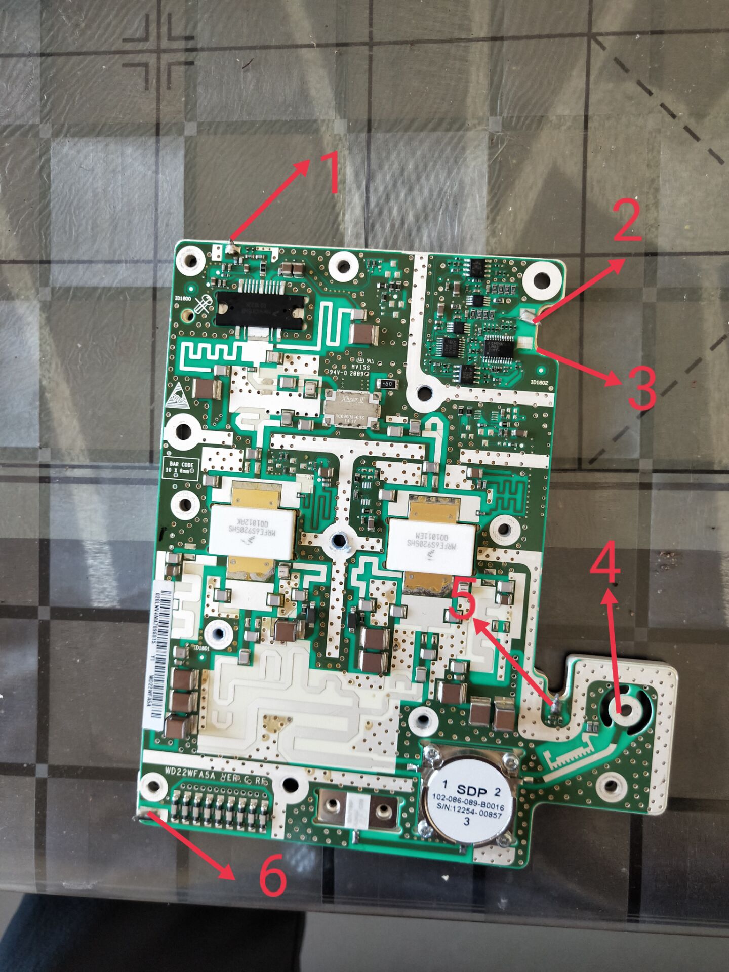

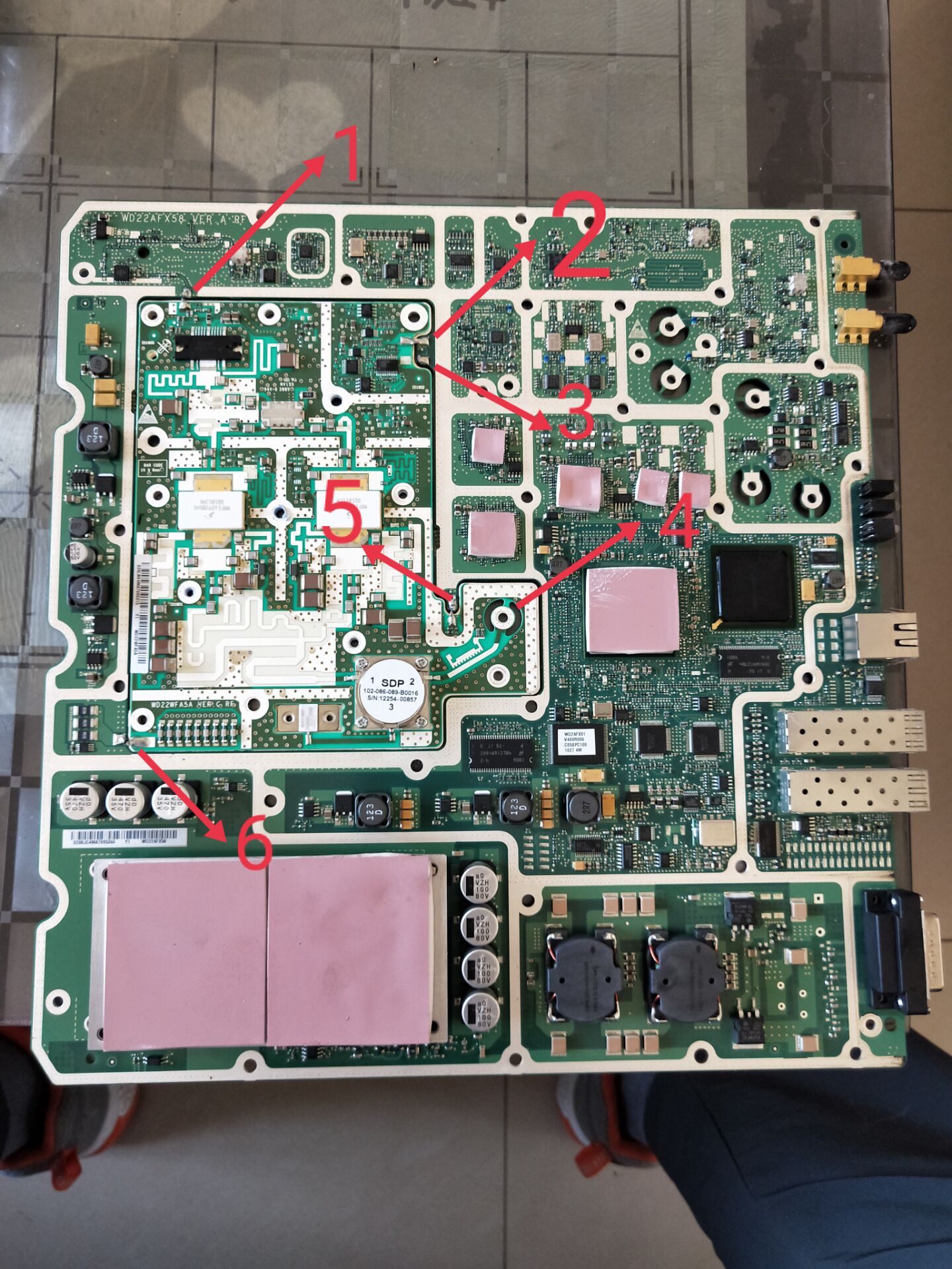

一套华为CDMA BTS3900基站的CRFU(射频收发板),朋友要改造使用,只利用功放部分,也就是那块小板,但小板和大阪相互之间有6个连接的接点,图片上已编号,我只知道1和4是功放输入输出,6可能是电源,2/3/5不知何用?5是不是驻波、功率监测?请高手给予指导。

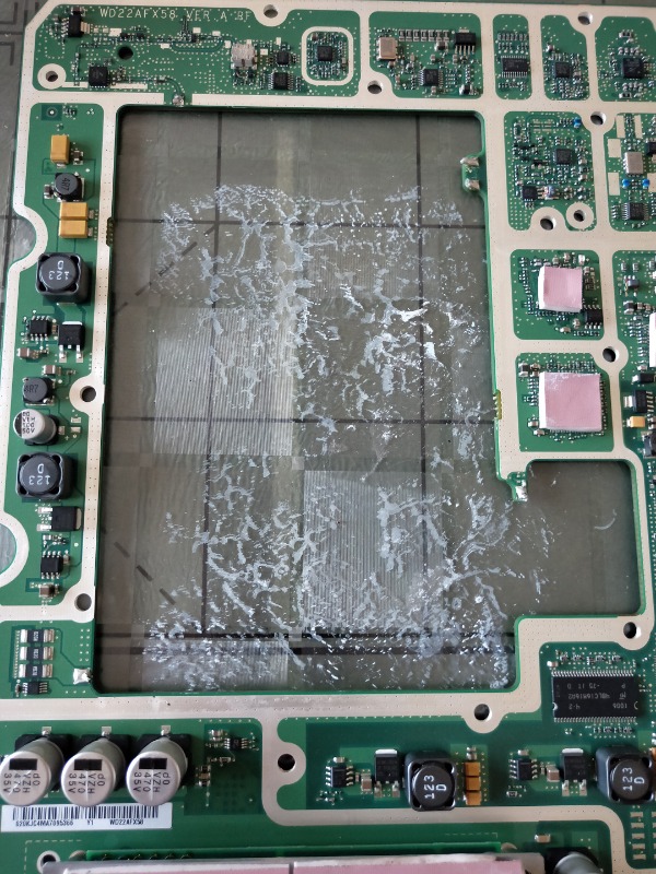

小板是套在大板之间的。

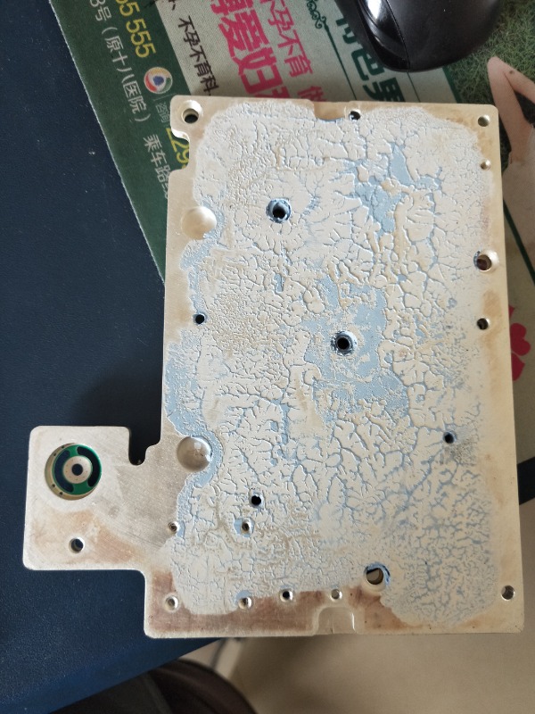

小板背后的散热器

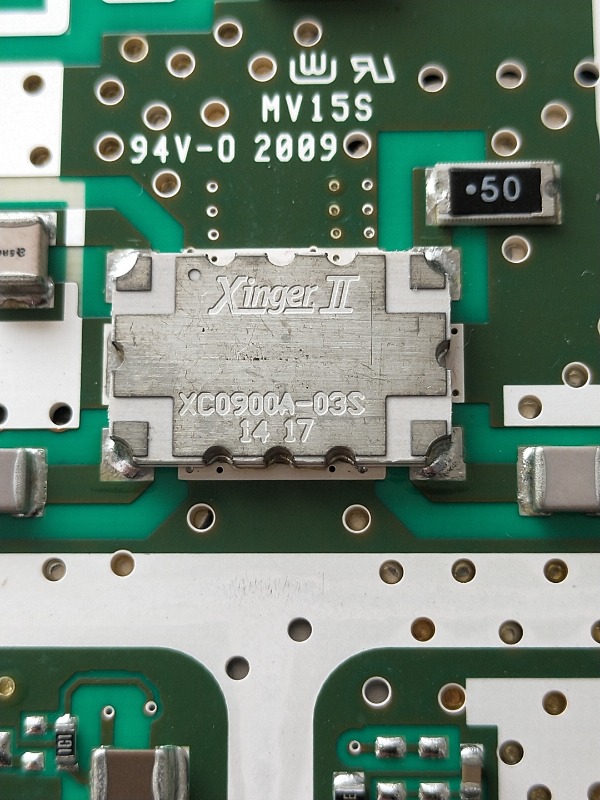

这是个什么元件,起什么作用?

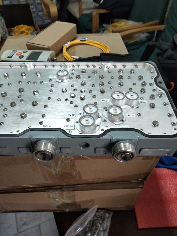

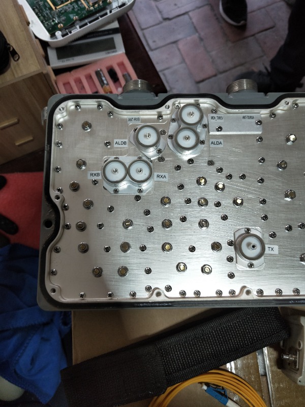

外壳和接口
呼号:BD9GC /滕开敏          邮编:734400

你朋友代维么?关系好跟甲方申请一下维护台操作,督导开个实验站,他那边加命令你这边测测试,很方便找出来的,不过我劝你朋友收手,这些都算国有资产,倒腾到个人手上搞大了说不定华为找你麻烦

bd9gc:这是个什么元件,起什么作用? (2021-09-27 15:55)
已查明这是个3DB耦合器

是电信的朋友,他找我要搞清楚这块板子的端口意义,也是再利用。他的意思是利用这块板子做功放,另一个室内单元做前级,配合在一起做啥用处,没有搞清楚,只要给他搞清楚6个接口的作用就行。基站比电台复杂多了,知识不够用,几个关键点还是不清楚。

那块小板是2层PCB,大板是4层PCB找线路走向都难,又没有电路图。

射频口挂好衰减器和假负载,找个尾纤还有合适的光模块把RRU接到BBU上,开站脚本跑一圈,解锁前机顶功率设小一点,然后解锁测量、闭锁测量,反复几次就能找出射频输出位置。驻波比的话在C网系统里面叫RSSI,这个好像是实时测量输出指标的,没办法完全关闭。至于功率嘛,找到射频输出量,顺着一路看看应该就有。

不过这类板子的外壳都是带有射频功能的腔体结构,如果有开盖检测的话,可能还要找到传感器位置屏蔽掉,我也没试过,还有可能就是外壳去掉后会有其他影响,大概率开起来就会有告警不正常,能不能正常进行解锁、闭锁、测量也不好说。

驻波的话仔细看看有个环形器,一般是在环形器附近检测的,就图里面那个SDP

看来你比较了解的,能看出图上标的2、3、5接口的作用吗?也就是说这3个输入或输出的是那种信号。

1、4分别是前端和射频了,那剩下的可能就是电源可能

5可能是驻波检测,只是可能,很多东西反直觉的不太好说。cdma系统里面某种意义上不用管驻波,因为有环形器保护,驻波再高也还是会按指定的功率输出。
