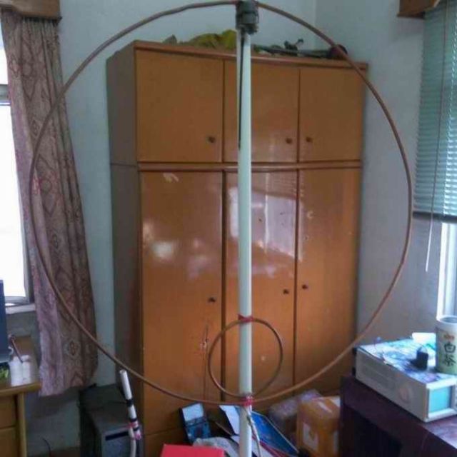

有没有老师做过小环天线的,讲讲发射效率,我做的小环天线发射效果很差,还比不过二十米的长线,请制造过的老师说说感谢了
离线BA5DX
3803
只看该作者 1楼 发表于: 2019-12-06
差就对了,本来就是用来改善低波段接收噪音的。
离线火腿蛋
21500
只看该作者 2楼 发表于: 2019-12-06
肯定比不过 效率很低 但是很多时候用起来方便

这个小环做得挺漂亮
离线BD6QOQ
7044
只看该作者 13楼 发表于: 2019-12-11
漂亮,支持一下。
   不过建议你在14M以上使用,效率还是可以的(比起没有条件架设其他天线来说)

只看该作者 18楼 发表于: 2019-12-13
回 BD6QOQ 的帖子
BD6QOQ:漂亮,支持一下。
   不过建议你在14M以上使用,效率还是可以的(比起没有条件架设其他天线来说)[表情] [表情]  (2019-12-11 11:01)
谢谢老师支持
离线李进
487
只看该作者 19楼 发表于: 2019-12-13
回 yangjiang 的帖子
yangjiang:怎么个情况? (2019-12-11 19:24)
发射效率低
