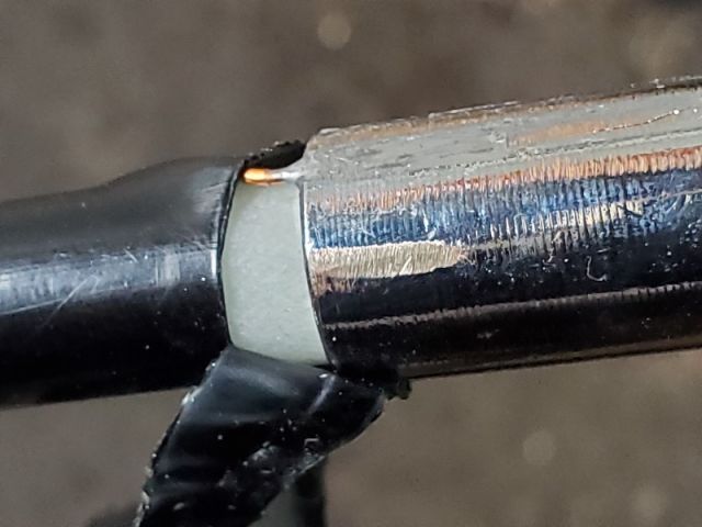

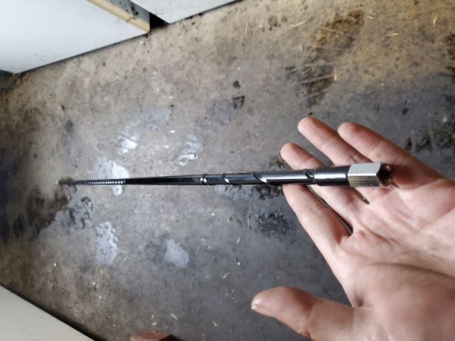

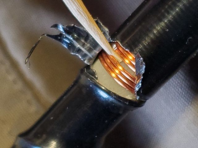

下雨天 啥也干不了 假装这个东西已经玩明白了 悄悄开几个口子偷窥一下下
里面的杆子真心不错 开心
松散型缠绕再用热缩管封装这个我做不到
两边连接结构黄铜的 哇了个哈
我打算拆了 然后间饶部分用铜箔条 密饶部分换成花篮线圈 抽头适应多个波段 各位老大师兄们觉得怎样

这是mfj1640t单波段七兆车载天线

这个热缩管看起来特别不错,其它的工艺没有话讲

偷窥一下,用洛阳铲探下就可以了,这样整,恐怕很难复原了吧

看这天线,好像是中部加感的短波天线吧?不如一不做,二不休,把它测绘一下,分享给大伙复刻

这东西效率肯定很一般 我记得当时数中部线圈大约300圈 好像是一毫米的铜线 你需要哪些数据 我找时间看看然后发出来
我觉得用粗一点的塑料管效果会更好
