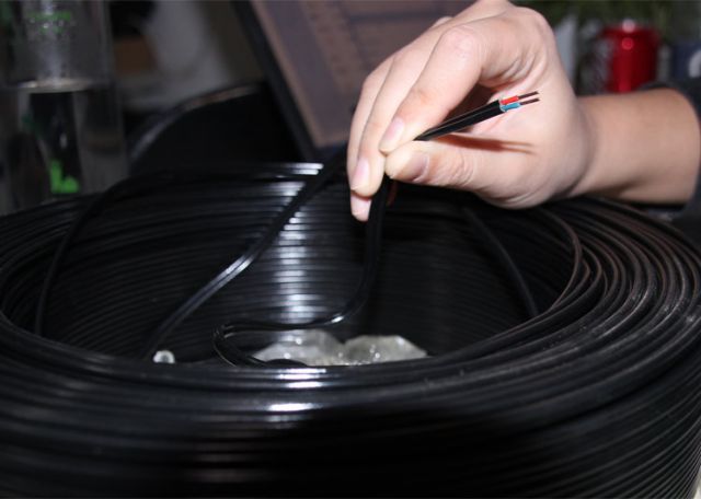

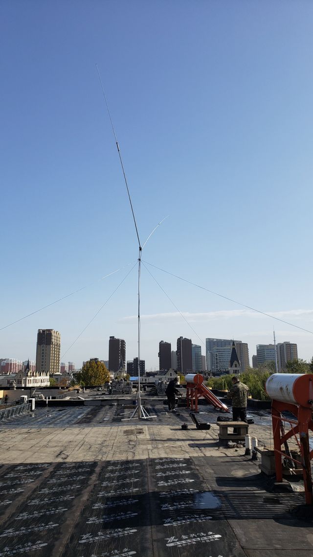

临时架设,4根纤绳用的是2芯室外电话线,准备先凑合用着,来年开春暖和了再精修。
如果4根纤绳都没有用绝缘子,对接收效果和发射波瓣等会有什么影响?
有人说等于抬高了地面,其他方面的影响呢?正好可以实际试试。

我也没有用,驻波可以,我用的三根钢丝绳。

固定点在上端,受力比较小,没事。

没有绝缘子,电话线没有绝缘皮吗?又不是裸钢丝,这脑子

支架下端没有固定,还是不稳呀

liuyao73:没有绝缘子,电话线没有绝缘皮吗?又不是裸钢丝,这脑子[表情] [表情] (2019-11-11 21:27)
我记得有人说过,即使外皮绝缘也需要用绝缘子中间分几段,否则下面的长导线会对正V天线的发射波瓣造成影响。

差不多,你的正v与拉线可以想象成两单元八木的振子和反射器,只是方向日了天,可能会对dx有些影响。拉线长度不要与使用的频率谐振,专业天线拉线都是这么处理的,截成一段段的用绝缘子隔开。

不是说有外皮就不用分段了,我意思是说,有外皮,直接用分段的电话线带皮连接,即使是没有绝缘子,好歹各段也是绝缘的,总比一根导线拉到底不分段强啊,现在绝缘子到货了吧,改吧

电话线的绝缘皮也许在高频上不够 可能会振过去 全套驻波调整好肯定能用 可但是哪天觉得效果不理想 各种这类细节就会在脑子里打架 总觉得当时没认真做好 那感觉苦不堪言啊

拆下一端正V当垂直,拉线变场网,估计比原正V还好用!

上帖我打错字了,是地网不是场网了,也求前辈指教,我是后辈,个人觉 风绳用尼龙绳好,因是绝缘体不会影响到天线特性,以前架7M天线,人在天线数米范围走过,驻波跟着波动了。
