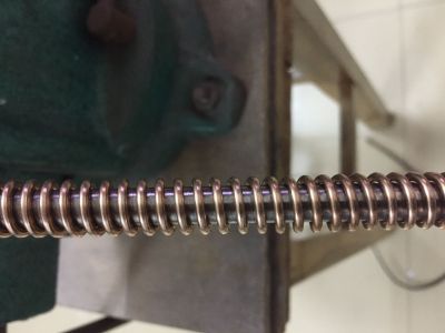

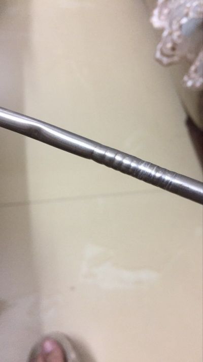

买了铜管和一些铍铜线,准备D个双段天线。找到510的不过太长了.5米的高强度玻璃钢管难搞 ,3米的钓鱼竿或许还能胜任。各位大哥有数据的可否提供一下。

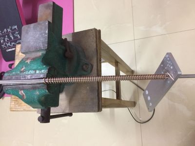

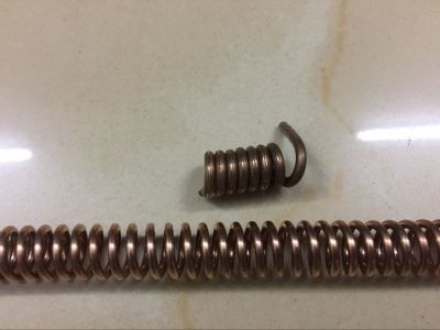

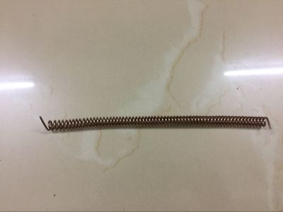

线圈这么尧
第一次的没间距~线双太硬拉都拉不开,对比一下~后一种方法
要有一个好骨架~管子不行~最好是实芯棒!2mm的铍铜线
