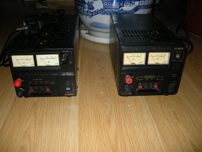

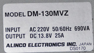

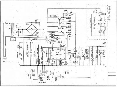

ALINCO DM-130MVZ电源有两种。
一是输出电压可调,另一个输出电压是固定的。
电路图,电路板是同一个。外露钮。
电压可调的,是用的电位器,孔被贴住了。
电压固定的,是用的微调电阻。(一字形螺丝刀, 从被贴住了孔, 插进去可以拧这个微调电阻)

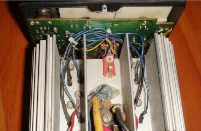

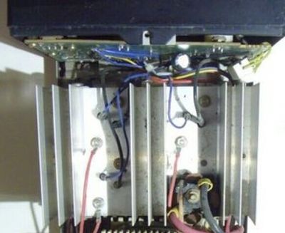

这台DM-130电源真新!
把风扇改为向外抽风,散热效果更好。
