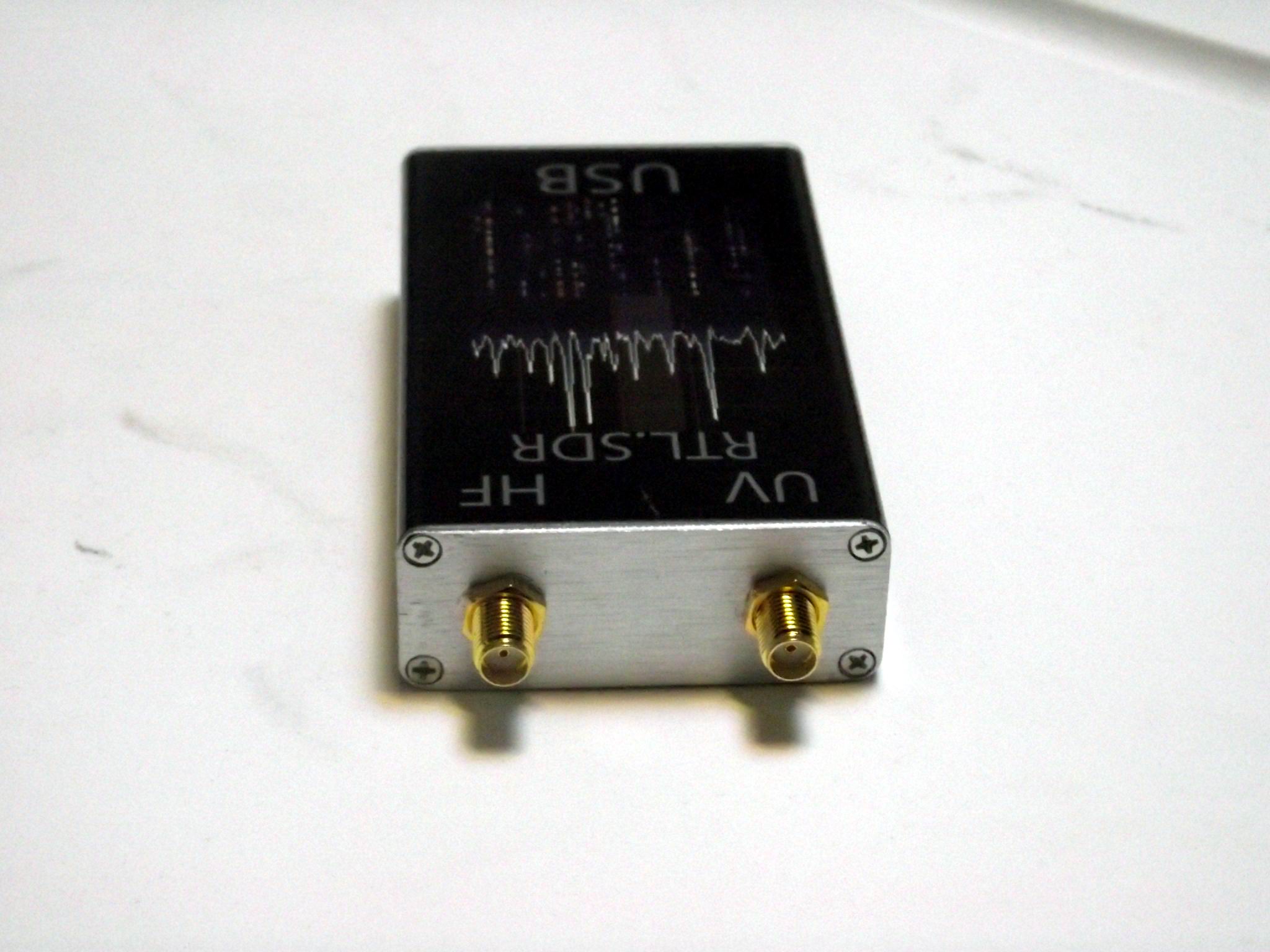

拍了一套成品玩玩

焊接工作已经全部完成,就差五金工序了。

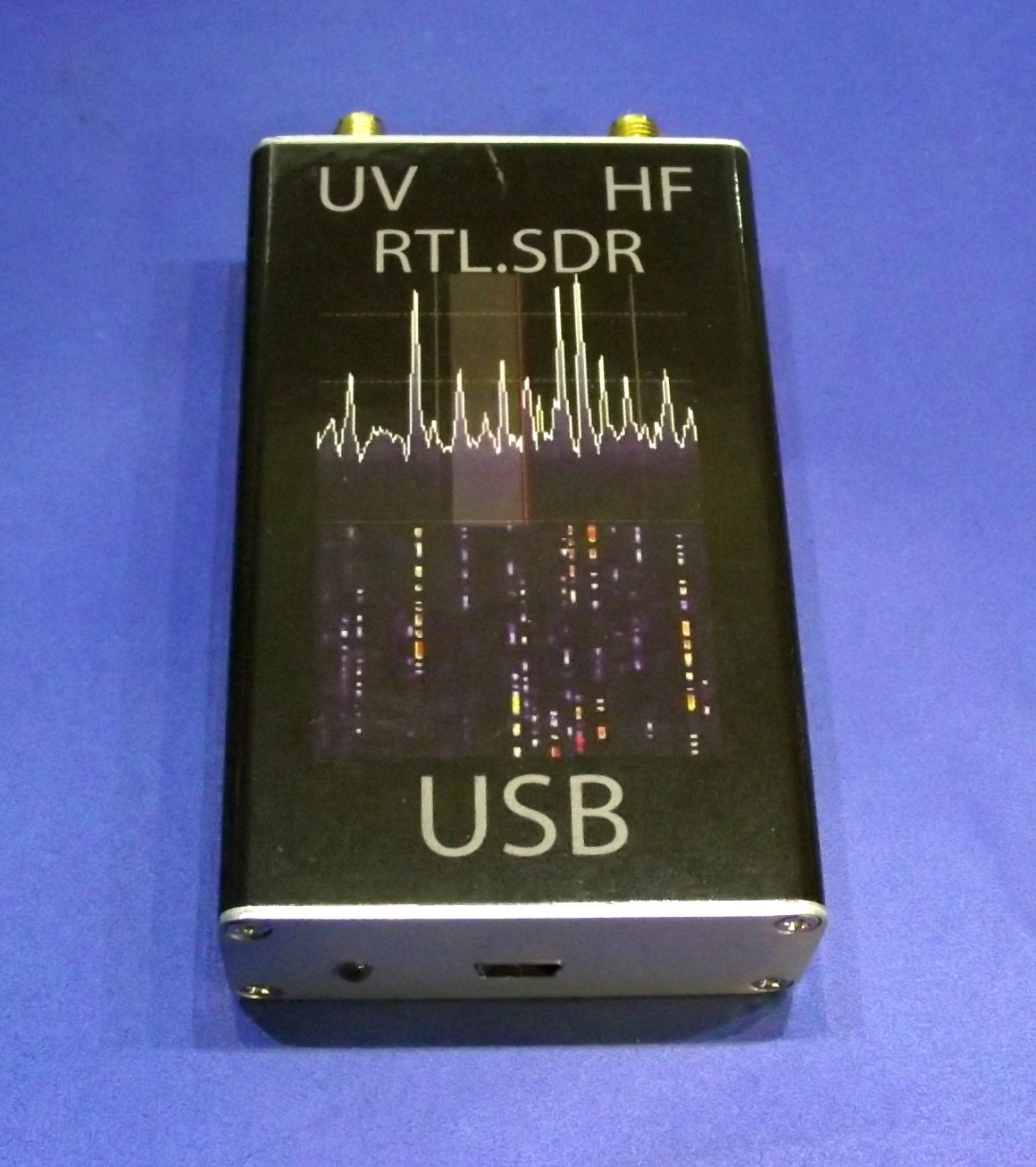

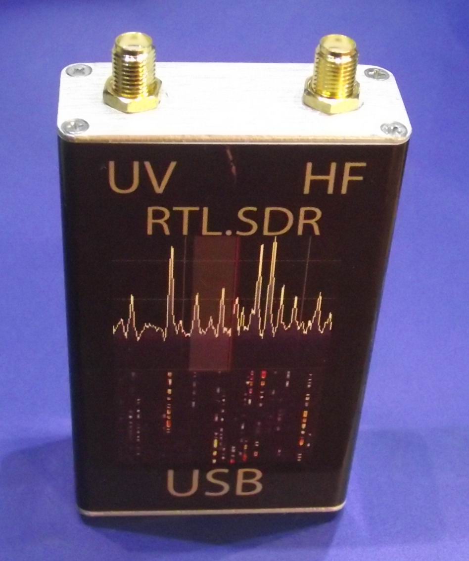

只看该作者 477楼 发表于: 2014-02-26
穿新衣的RTL.SDR。
