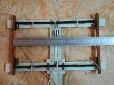

尝试2米段的,把垂直振子尺寸缩至240毫米

这种馈线的引出方式很不好,馈线的屏蔽网会参与到辐射中去

我没有那么深奥的天线理论知识,也不会仿真软件,相信其他半路玩起的朋友也不会那些高深的计算;
只好以实践为主;
关于天线浅显的认识还是有的,只要在振子上加感,必定谐振的频带会变窄;
这次很幸运,移动馈线的位置即引出角度后获得的最好的驻波比,但这个数值不是稳定的,
下一步是改善馈线的引出对试验中天线的影响,在固定的角度得到稳定的测量结果

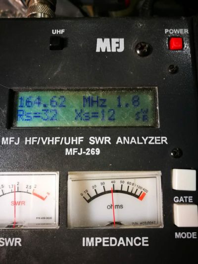

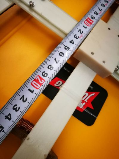

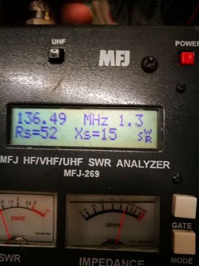

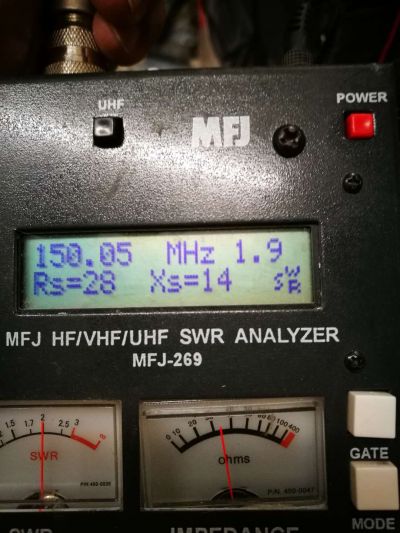

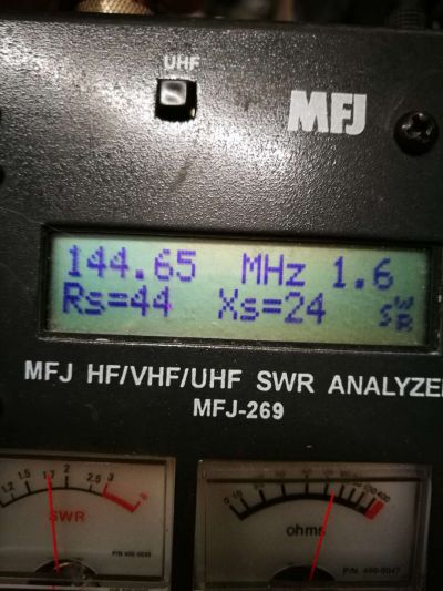

经过实验,用铜箔或铜线卷绕在绝缘管上以加感形式缩短尺寸不容易成功。
深思熟虑后改换了压缩尺寸的方法。
现在还是在第一步:先压缩Moxon天线的长度,在2米段压缩至240毫米长
先追求低的驻波,经测量,远超过预期:
BG1HZZ
QQ:940七四565
1330 100 八六五八

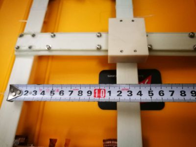

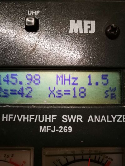

只看该作者 12楼 发表于: 2018-07-15

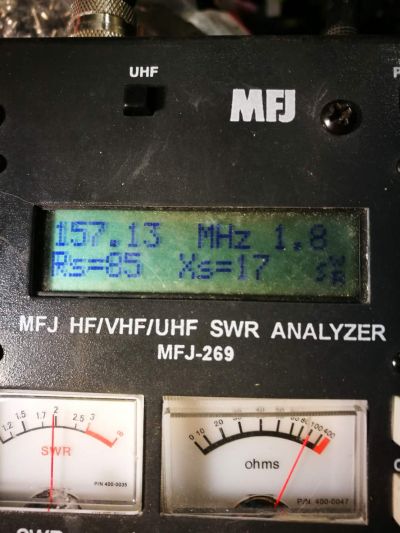

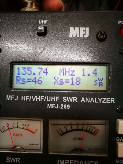

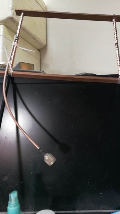

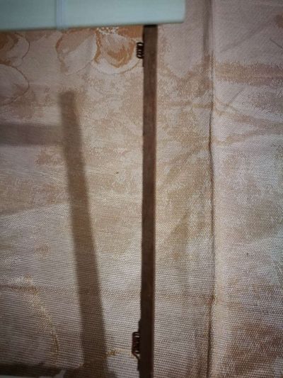

进展
A压缩至240毫米了,
B和D是不能同时进行压缩试验的,这样做几乎没有成功率
现在尝试压缩B,原给出尺寸103,现在这个尺寸无所谓精确了,用一个加感线圈串进去,减到78毫米
测得驻波最低点1.5(中心频点向上偏移),算是没白费劲,跨出了成功的一小步,只要能实现减少尺寸,就是可以减少更多
在这次试验中C间距没有改动,全尺寸测试得知,C尺寸变动会极大的影响到驻波,但在将来缩短BD时C也是要做相应调整的
现在的试验以压缩各方向尺寸为主,只靠测量驻波方式,待压缩尺寸至能接受时再用场强仪与全尺寸天线进行增益对比
使用V段天线尺寸进行压缩试验的一个好处,占用场地面积空间小,在室内即可进行,虽然有建筑的楼板内及家具等金属物影响,但目前只是测一个趋势,没有严重的影响
将来改试14兆时各长度尺寸放大10倍且必须到室外空场进行测量,只是前后左右能各有一个波长以上的空旷场地才行了,并且天线要向上,最后再转90度到能通联的状态
Moxon天线反射振子场主要靠BD之间形成,只要控制好两个电极间的相位就可以获得足够的反射场
在缩短测试中,主振子旁边有条(带)状金属的影响没有反射振子旁有条(带)状金属物的影响剧烈
现在通过第一手的测试得到了一个肯定的答案:主振子与反射振子之间的距离是可以压缩的
实践证明,下图的BCD是通不过测试的,趁早放弃
压缩前的BCD尺寸

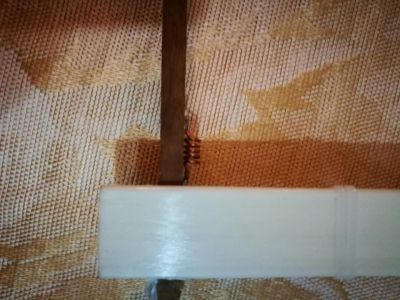

压缩后的BCD,主要压缩B的尺寸
串入的加感线圈
ABCD尺寸参照网上Moxon天线计算器标注对应的位置……

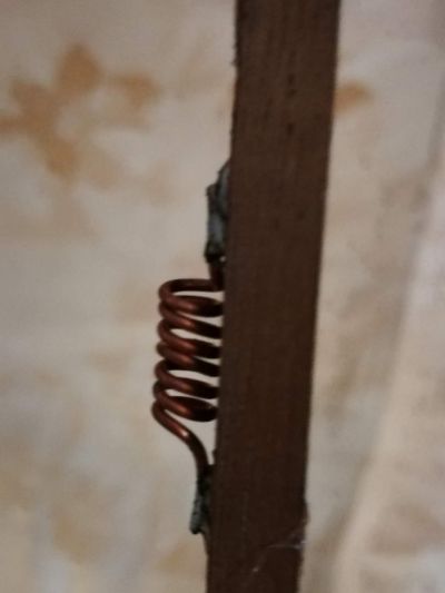

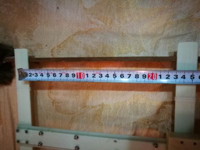

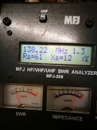

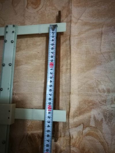

11697

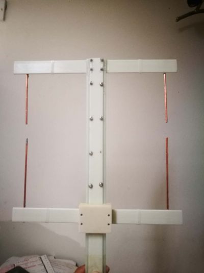

只看该作者 13楼 发表于: 2018-07-15

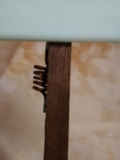

再接再励
这次是将反射振子弯折部分D串入加感线圈,获得成功
主振子轴线至反射振子轴线目前为212毫米,最初无加感时为E=275毫米,已成功缩短了63毫米,但低的驻波点频率向上偏移了6.1%,这个可以通过调整初始振子来解决,没有难点
如果能够通过试验再将E的尺寸压缩大于63毫米,也就是说这个尺寸减少到150毫米之内,再经过(通过)检验方向性和增益,即算是成功了
与前边的图片对比,可以明显看出尺寸的缩小
串入加感线圈的位置
反射振子上的加感线圈
主振子上的加感线圈
尺寸达到目的后,如果为了防水总体套进玻璃钢管或PVC管内形成一个长方框时,从外表将不容易区分V段还是U段天线了……

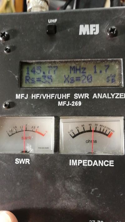

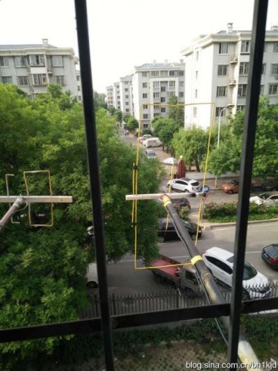

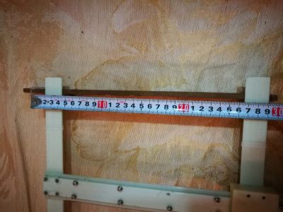

只看该作者 15楼 发表于: 2018-09-04
2米段业余段频点的尺寸目前压缩完成了,目前尺寸已做到240毫米*130毫米,驻波1.7,还需找时间测增益。

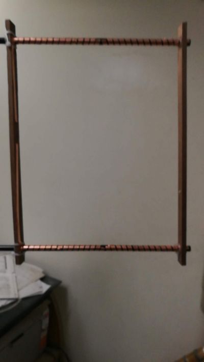

11697
只看该作者 16楼 发表于: 2018-09-07
这是压缩天线的正面照,实现了不可能到可能的转换

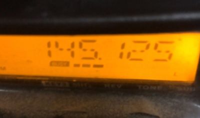

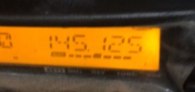

只看该作者 18楼 发表于: 2018-09-09
用手台接上天线测发射信号与接受电台拉开距离后
正面时
反向时
BG1HZZ
