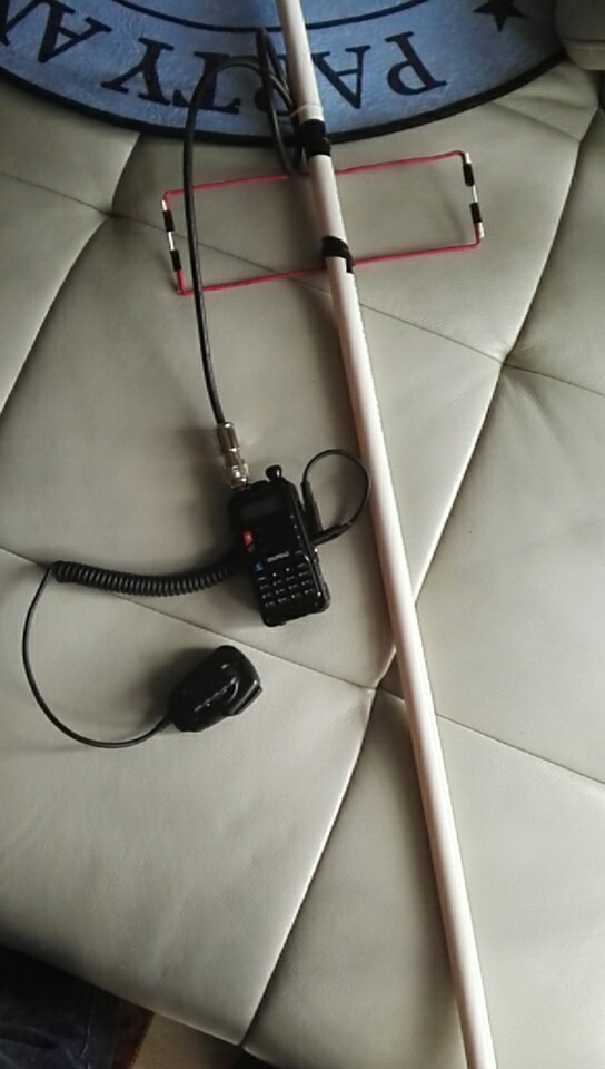

为了准备手台打so50卫星,自制了u段moxon天线,使用大概1.5平方装修用铜线,使用网上计算器计算尺寸,做成后着急测试了下,本地中继bi4xwb给的信号报告45 46的样子,效果不好,同时跟wnn直频测试比中继效果稍好,有背噪雪花,感觉不理想。
睡觉实在是睡不着,感觉不应该打中继不行啊,被窝里上哈罗网站翻帖子,结果发现把方向搞反了,馈电方向对着自己了,应该对外的。第二天早上迫不及待重新上楼顶测试,本地中继给出59报告,收so50卫星没人好像,尝试了下丹阳中继,通到bi4xta,信号报告57 58,语音通联没问题,直线距离70公里,楼顶20层。效果很不错。
后来第二天到方山打开镇江中继,但是对方无法抄收语音,bi4ugt报告。断续收到滁州中继信标,90公里。晚上抄收so50过顶时很清晰。

moxon前后比很大,反了是不会理想

打中继不行的原因可能是有上下差的问题,因为接收和发射的频率不一致。
