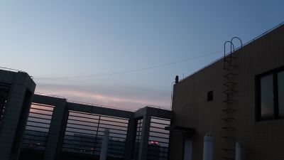

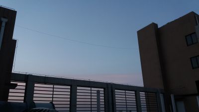

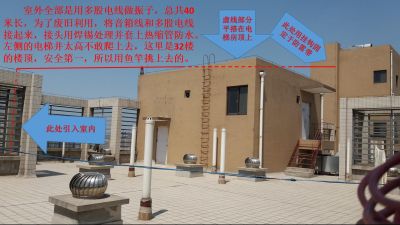

具体细节如附件,仅供还在为天线犯愁的朋友们参考,办法总比困难多。

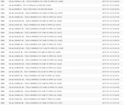

2016年12月,编者半夜两点上楼顶重新架设了一次天线,最终改动效果如图,原来的长线继续保留作为备用,相同位置增加了一条3波段偶级天线,两条天线全部用自动和手动天调调谐,经过测试,5瓦,10瓦,100瓦均可通联欧洲大部,南到老挝,新加坡,泰国,印度。最远通联到美国。因为天线架设的太高,通联国内基本越距。

想过这么办,但一想到万一有雷击损坏,会脱不了干系就放弃了,虽然几率小,但总是有点担心还是不好。不过你这天线架得不高于楼顶建筑物,应没事。
我正在琢磨从空调引水管里下馈线,安全一些。

打雷一定要把天线从家里摘掉

我的个天,这么好的场地不架副好点的天线真是可惜了了。我是34层顶层,一副R8和一副15米升降杆顶上去的八木都远远高于电梯机房,打雷我就拔掉馈线,妥妥的。

装杆子或者铁塔是不可能的,我也不想跟物业说那么多。

R8高度超过楼顶避雷针高度没?如果超过应该很危险吧

没有超过避雷针高度,而且天阴下雨打雷等情况,馈线肯定是要拔了
