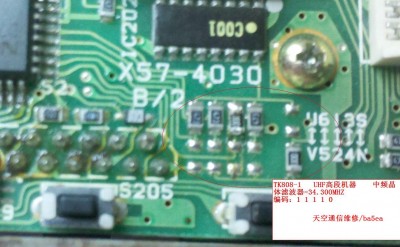

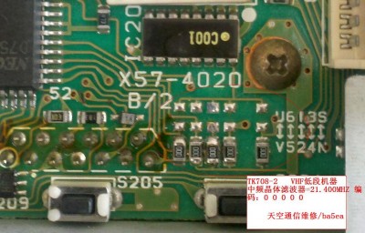

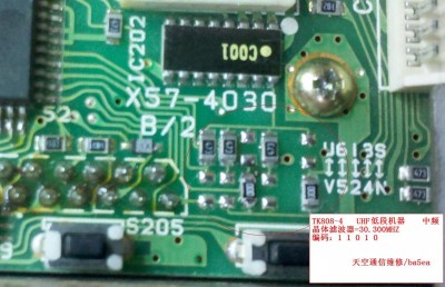

经常遇到有朋友拿708或者808的CPU板用到另外一个频率段的上面去, 看懂了下面的图就知道了,4款机器的中频是不一样的,所以如果跳线不对就会发射频率对的,接收没有的情况!
当然,这4款是最标准的出厂设置方式,TK808是12.5KHZ步进的,TK708是5KHZ步进的。
