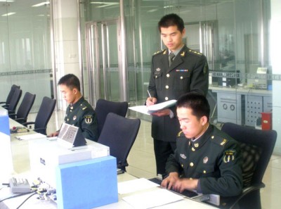

  无论电信工业如何发达,电报仍然是时下军事领域不可能被淘汰的通信方式之一。图为工作中的报务员。

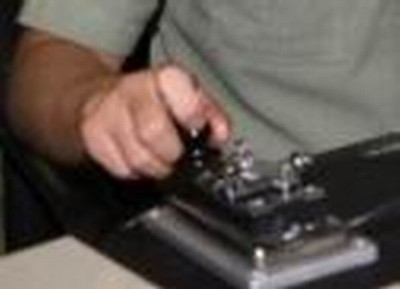

发报,用力正确是苦练的基础。

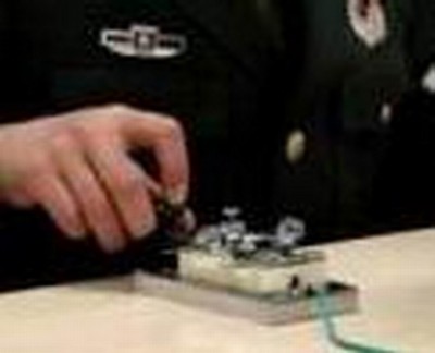

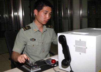

都是天津键
图1 PK-3
图2 D-201
de ba¹io 73's

BA1IO:都是天津键
图1 PK-3
图2 D-201 (2013-07-01 09:46)
圣明

好贴,顶!记者写的还真详细。多看了几眼两位专业报务员的手型----------竟然是久违了的跪姿!(另一位是立姿)
[ 此帖被BA8AX在2013-07-01 17:59重新编辑 ]

学习了,我练的也是跪姿。

BA8AX:好贴,顶!记者写的还真详细。多看了几眼两位专业报务员的手型----------竟然是久违了的跪姿!(另一位是立姿)
 (2013-07-01 17:55)
跪姿最稳健!

BA1IO:跪姿最稳健! (2013-07-04 19:14)
学的就是跪姿,但提速不行。摩托化行军生在跪姿很重要。
