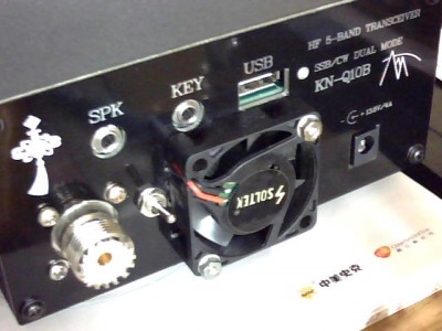

喇叭就是普通键伍421车在台上拆下的,正好装进去。面板上的3个旋钮也装上了旋钮帽,漂亮多了打算再后面的散热孔再加个风扇。

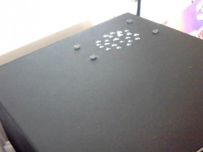

时老大这样可以吗?您看看还有没有其他建议呵呵。

只看该作者 427楼 发表于: 2012-05-20
上面是喇叭兼空气进风口。风扇旁边是风扇开关。
离线BA6BF
16982
只看该作者 428楼 发表于: 2012-05-20
回 bg1gyx 的帖子
bg1gyx:时老大这样可以吗?您看看还有没有其他建议呵呵。[图片] (2012-05-20 15:39)
弄的不错啊,喇叭放在前面点,这样风可以从前吹到后面。

回 bg1gyx 的帖子
用大点钻头把四个固定螺丝孔再扩一点点用平头螺丝的话 上面就是平的了。
后面加的开关是单声道、立体声切换还是风扇开关?
准备装一个开关切换单双声道,方便喇叭和耳机换着用。
