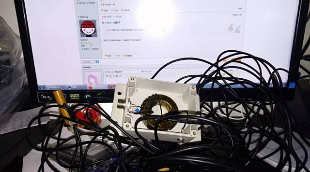

磁环不够大啊,低波段特别容易饱和。
Callsign:BG5TOX (微信同号)

波段少损耗小用61材质,波段多损耗还小用BA6JW老师的作品。
天下HAM是一家
