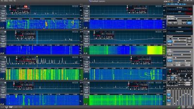

2)我用过的SDR电台,可以同时开8个频谱窗口,每个频谱窗口的最大频谱带宽14兆,频率范围自己决定,应该够用了,附件图片是界面,供参考。
3)另外,现在有些SDR电台,还会有数字输出,例如上面的提到的SDR电台,可以同时输出4个192kHz的流,然后送给CW Skimmer,就可以实现一边操作SDR带电台,一边进行4波段的CW解码了。但比赛的时候我不建议用这种方法,因为,在电台发射的时候,会让某些波段停止接收,错过对一些CW信号解码的机会,所以最好还是拉开距离,独立运作一个专心致志的CW skimmer接收台。
