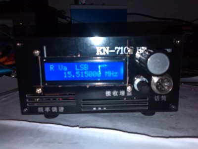

这个板子好空旷!有了风扇以后,温度稳定性得以提高,那就更好了。
离线BA6BF
16983
只看该作者 22楼 发表于: 2012-01-03
这个风扇与其说是给功放管散热,不如说更多是为了给vxo及bfo散热。前面板在vxo组件和bfo组件前方开有通风进气的栅格,外面冷空气最先给它们降温,然后才吹到功放单元,最后从风扇口排出去。
几天的通联也验证了这个设计的正确性,机器的温度稳定性有了大幅度的提高,可以连续通连而很少或根本不需要手动微调频率。这样,机器的实用性就避免了因为使用vxo方式而得不到保证。
机器的接收发射音质音色均属上乘,作为一个廉价,简洁至上的设计,我感到十分满意了。

离线BA6BF
16983
只看该作者 24楼 发表于: 2012-01-03
我是14号的票,13号我还在公司,应该没问题吧,如果来不及的话,我就改收件地址,地址
改到我老婆单位,她不回安徽,春节值班,您看是否需要改收件地址
如果13号您还在公司,那就没问题了。我大约明天开始陆续发散件。

离线BG3SJU
1316
只看该作者 27楼 发表于: 2012-01-28
有人找到我说是固定50w,问到协会验机能通过吗?
离线BA6BF
16983
只看该作者 28楼 发表于: 2012-01-28
验机的问题一向不好回答。因为各地验机的实际操作方式都不一样,有的比较松,有的地方就很严格。所以,到目前为止,没有任何一个套件敢保证在所有省市都能通过验机,当然我也是一样。

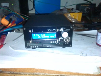

离线bg6qhk
665
只看该作者 33楼 发表于: 2013-05-06
我也发张图片
呼号:bg6qhk
支付宝:gongjiaowuqing@126.com
电话:15387022352
QTH:湖北武汉
QQ:675946867
离线wenzheng0818
881
只看该作者 34楼 发表于: 2013-05-07
QHK改的不错,用的是哪个DDS?
