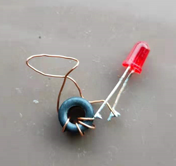

请看图:
偶然看到手动天调电路用的这个,做了一个,磁环是ft37-43, 用t50-2 也行,原图的圈数大约20圈,我嫌太亮看不出来给减少了。
将天线在磁环中心穿过,0.5w 发射时会有亮度,功率越大越亮,swr低时亮度高于swr高时。
相同的长线,频率,功率,工作模式, 发现使用9:1的unun 最亮,尽管ft-818显示swr在3格,但依然比使用天调或者端馈要亮,能否说明9:1的效率最高?
有的手动天调,尽管swr显示0,但是指示灯微微亮起,能否说明损耗太大?

就从你驻波读数为0这一点来看,我觉得可信程度不高。

这个好像不管是正向还是反向有交变磁场都会亮

移动磁环找到最亮的点,看位置是否一样

建议楼主拿着这个圈圈在天线振子上移动,最亮的位置电流最大,最暗的位置电流最小,这样你会了解到电流在振子上是如何按波长分布的

这个早期用一个线圈加个小电珠 叫拾电环, 电子管时代调耦合 回路,高频输出  可以大致判断 回路状态,波长。。。在早期有一定的实用参考价值, 现在测试手段很多 更加精确,
但这些都是无法测试天线效率的,不要认为调整天线最小驻波就是“效率”最高  只是证明匹配良好
测试天线效率简单的办法 可以距离天线N波长以外 用简易的场强表测量  更换不同的天线 可以得到相对效率的对比结果
可以了解一下天线增益方面的资料

试验了一下:室内放了一根5米多的线,手动天调swr调至最低,从头亮到4米多位置,开始变暗,为啥呢?

今天做了个z-match天调,有两条长线天线,长的那条大约15米左右,40m波段,swr调很低了,噪音也还行,但为啥不亮呢?要加一档功率才会亮,20米波段最低功率可以亮。
换10米左右那条线最低功率就亮,这个现象不能说明15米的线没有发射出去是吗?
做的天调也不知道是否好使

是的,14mhz,过了3/4后 越来越暗

简单的说,1/4波长振子馈电点的电流最大这时led最亮,1/2波长振子馈电点电流最小led不亮或亮度微弱,而1/2波长振子与1/4波长振子比较效率相当但增益要高一些,所以单纯的以led亮度判定发射效率和增益是不准确的。不同长度的振子馈电点的电流是不同的所以LED亮度也不同,如果不了解振子上电流分布情况就会蒙⭕,所以这个电路最好只在同一天线上比较发射情况。

就算是安装在馈电处,对于高频电流,有可能反射电流很大也会使二极管很亮,不知道我理解的对不对。
至少天分显示的虚部越小,我认为效率越高。

测不准,磁环对天线分布参数影响蛮大的。

需要注意的是LED和白痴灯泡不一样,它是二极管所以只能单向发光,也就是只能被入射功率或反射功率点亮,不可能入射和反射功率功率同时发光。这也就产生另一个问题,测试的时候要了解到自己测到的是入射功率还是反射功率

粗略知道天线发射效率可以找一个同样天线做指定距离发射场强对比
精确测量效率需要电波暗室
