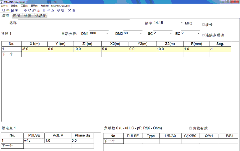

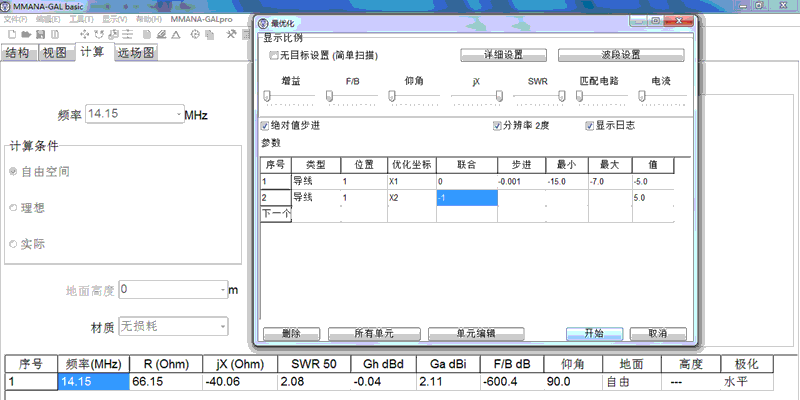

一.建造天线模型

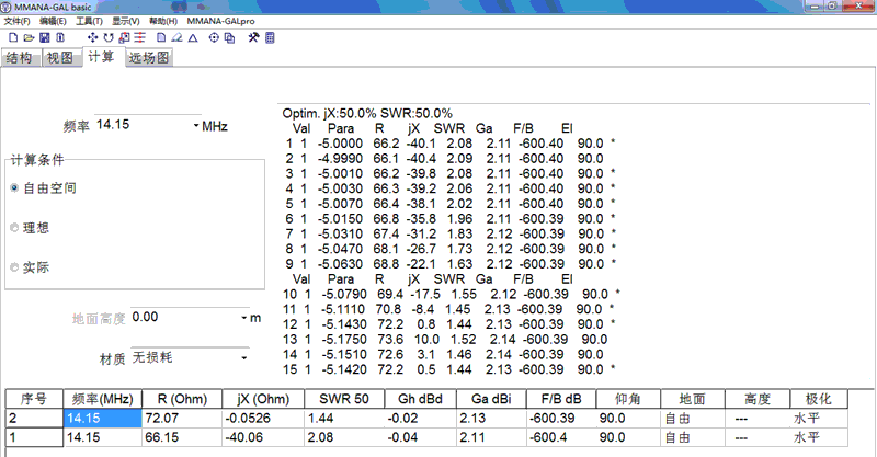

首先建造一个14.150MHz的DP天线模型。
计算一下,参数不理想,对振子做一下优化。
优化的结果相当不错。

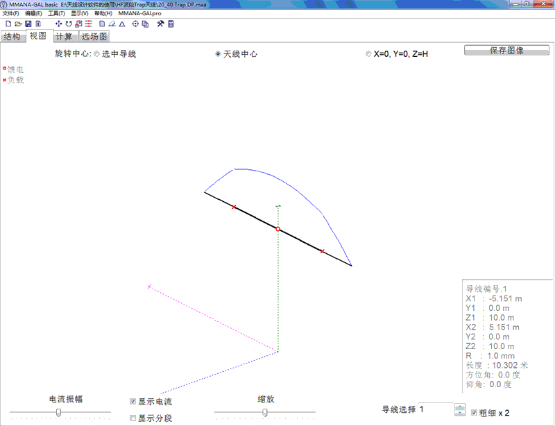

振子上的电流分布如下图。

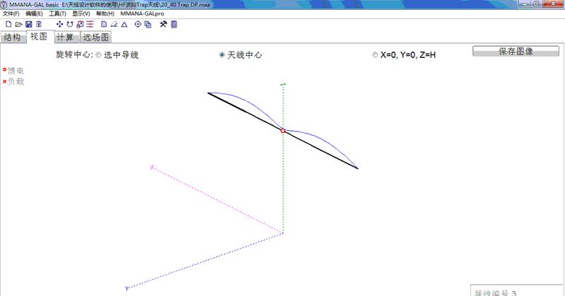

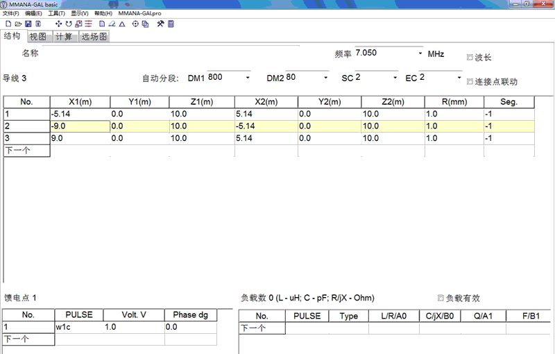

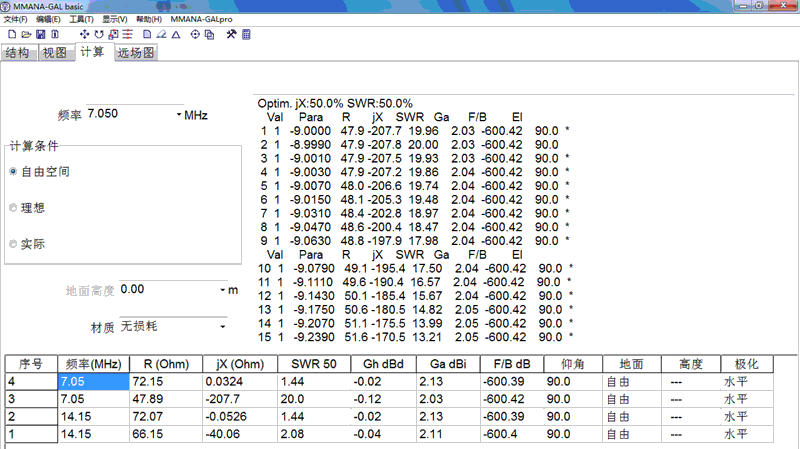

然后在14兆天线的基础上加上7.050MHz的振子,也就是将振子加长。为了给陷波器留地方,加了两段导线:导线2和导线3。

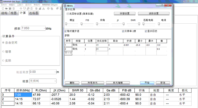

计算一下,参数不理想,再做一下7兆波段的优化。
优化的结果也不错。

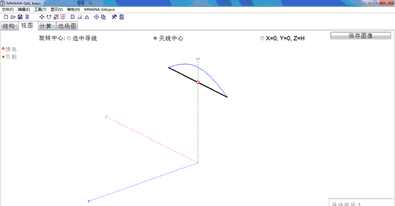

振子上的电流分布如下图。

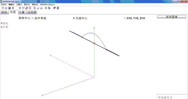

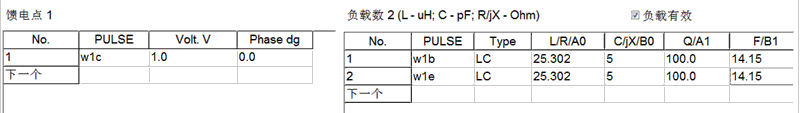

然后就要进行多波段的设计了。根据陷波器DP天线的原理,在高波段振子的端部加上一个LC回路,形成一个电气开关,对高波段断路、对低波段短路。
在MMANA-GAL中有一个加载设置,帮助文件简单地讲了一下。
PULSE是加载的位置,设置方式与激励院的设置一样,即“导线号 + 位置”。这里选w1b和w1e,也就是在14兆振子的两端加载。
Type是加载的类型,由下来菜单选择,这里选LC。
L/R/A0是电感量,单位是uH。
C/jX/B0是电容量,单位是pF。
Q/A1是电感线圈的Q值。
F/B1是LC回路的谐振频率。
L值、C值决定谐振频率,当谐振频率确定后,可以根据L计算C,或者根据C计算L,这里将陷波器中心频率14.150写入,然后给定一个C值5pF,让程序自动计算L值。实际中L/C/Q的取值最好参考一下成品,这里只是为了能够进行计算,取了个大概值。
共有两个陷波器,一边一个。最后别忘了把负载有效钩上,否则计算时不会考虑负载。

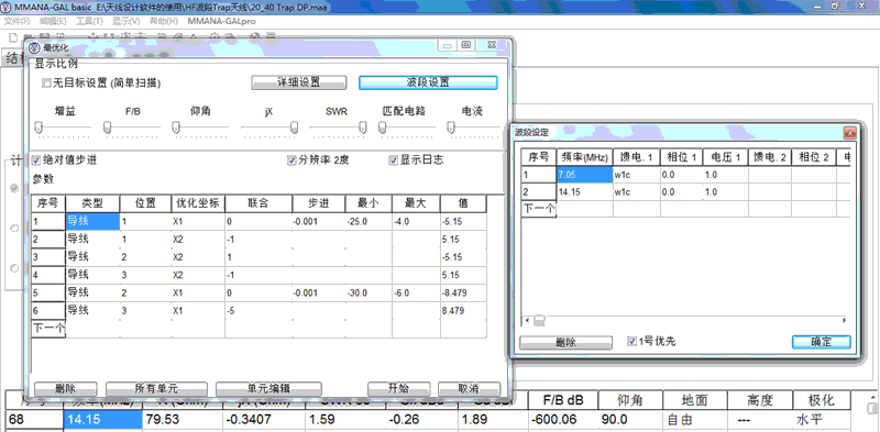

下面的内容需要与大家探讨,因为没找到相关资料。开始的时候对陷波器的L、C参数进行了优化,后来发现没有必要,带着陷波器优化振子长度即可。优化时在波段设置里将两个波段都放进去。
优化后的出下面的结果,参数还是符合要求。
振子上的电流分布如下图,从图形上看,超过14兆振子长度的那部分上电流很小,应该是馅波器起了作用。

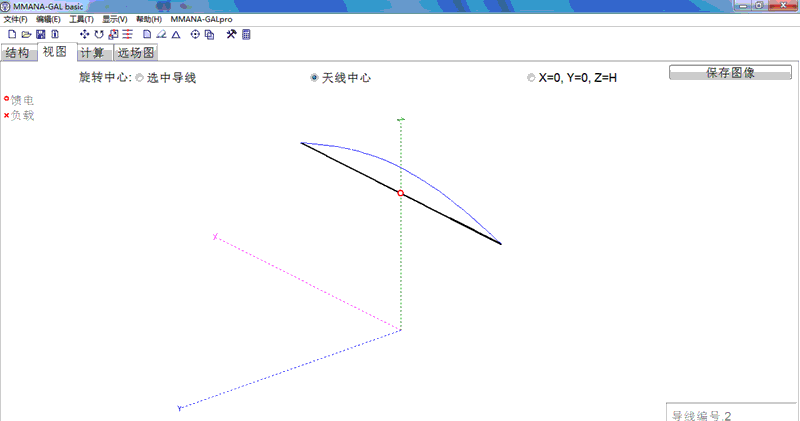

如果没有这个馅波器,14兆上电抗和SWR都是很大的值,而且振子上的电流分布是这样的:
带着陷波器在7兆频率振子上的电流分布如下图:

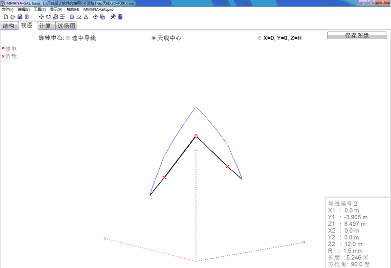

只看该作者 6楼 发表于: 2019-03-18

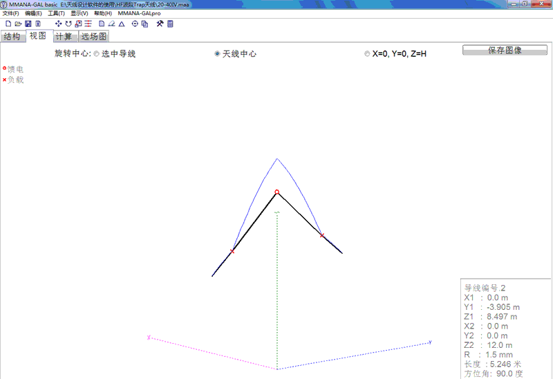

按照设计DP天线相同的方法再来个倒V架设的.
按照50欧阻抗优化的结果如下
7兆频率振子上的电流分布
14兆频率振子上的电流分布
