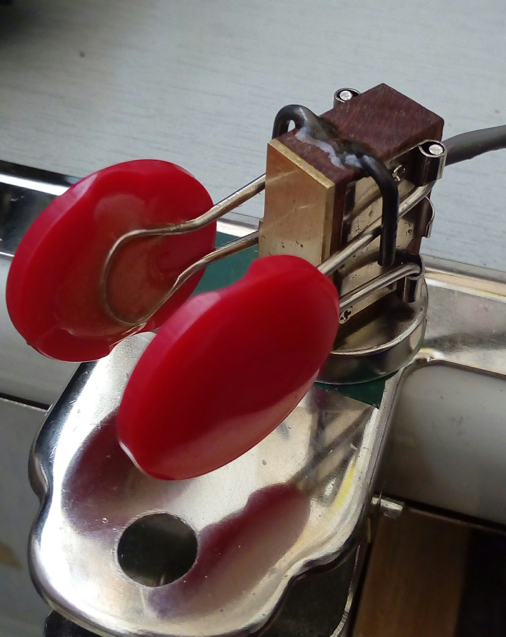

1、这种电键的中间的触点是那个铜皮吧,不是上方弯下来的钢丝钩子。
2、高大哥还有成品吗?能不能出个给我呢?

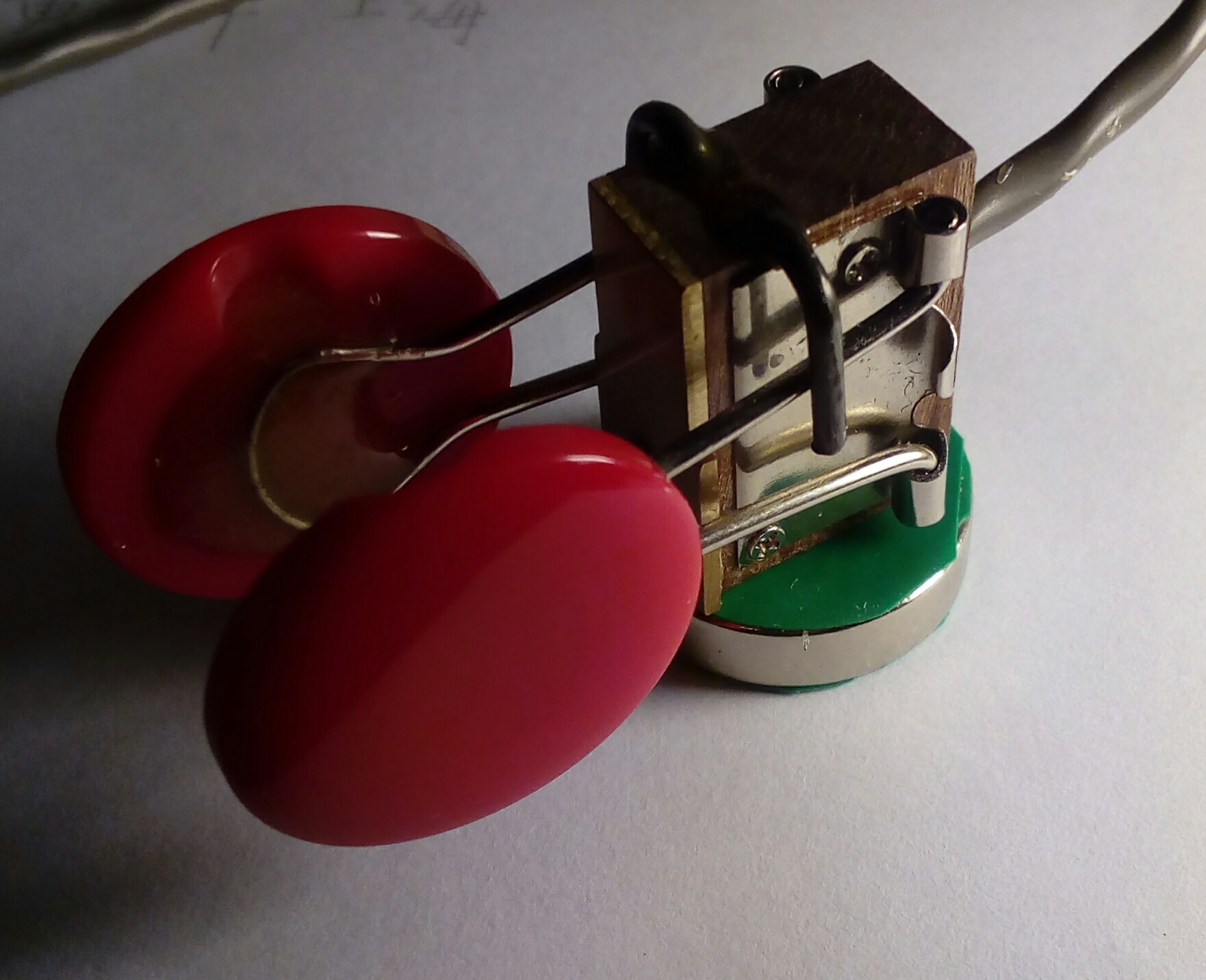

BD7PTS:
是啊,一直没有说明什么地方接地,我猜是中间那块铁皮
应该类似这种
dot 和dash线分别接左右板,而common接中间钢片做接地

BA7GM   OM:您好!
夹子钮扣电键的使用反馈。
正常使用了一些时间,非常好用的~
这几天,电键偶尔会自己发报了。
发现的问题是:磁铁吸引了一个小铁屑,
正好在磁铁和夹子之间,造成夹子和磁铁偶尔会接触。
因为磁铁和铜片是接触的,所以电键偶尔自己发报了。哈哈哈~
我在磁铁上贴了绝缘胶布。这样,再有铁屑的话,估计不会短路了。
