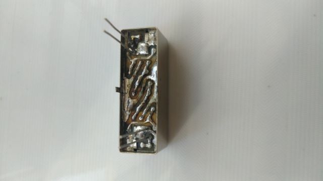

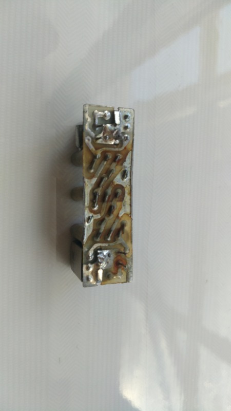

前段时间出掉一直窄带滤波器,客户收货后说滤波器有问题不能用,用仪器检查好像里面不通。我同意退货后今天收到。首先小心打开滤波器外壳,仔细检查,发现滤波器里面的两个可调电感的十个引脚全部虚焊!和我猜想的一样。

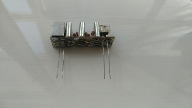

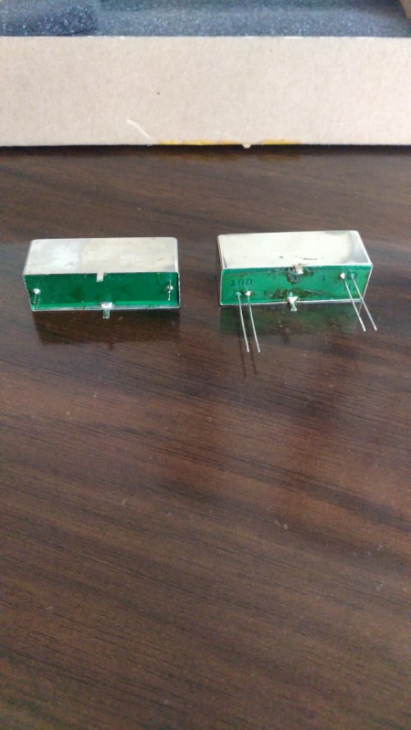

开焊修复,我拿手滴!逐个焊接好引脚后,把线路板上其它所有引脚一并补焊了一次,另外原滤波器被我剪短引脚了,索性一并把引脚也加长了。

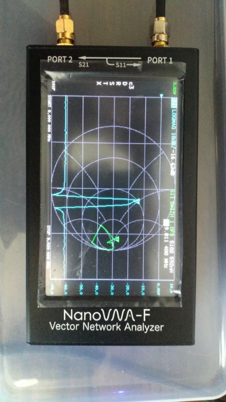

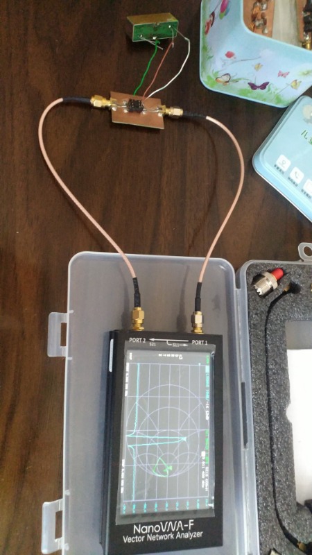

最后按照相反的拆开顺序,把滤波器恢复正常状态。修复后无法确定是否修复成功,于是拿出我自己做的频率曲线测试神器————以前我也有发帖介绍的用青雀版NanoVNA-F和我自制的拓展测试小插件进行测量,测量结果令人满意,修复了!

另外,如果大家对我这个测试滤波器频率特性曲线的设备和外加拓展小插件的制作使用感兴趣,可以在B站直接搜索BG3XX就行,里面有我详细的视频制作使用教程。

引脚是怎么加长的?
DE BH6KWC OM64
在线bg3xx
3003
只看该作者 10楼 发表于: 2022-03-24
Re:ICOM9.0115Mhz  CW  500HZ窄带滤波器修复过程
索性把原来引脚进一步缩短,用废弃的电容器引线和原引脚加固后焊接牢固,穿过密封盖板的引出孔伸出引脚即可。加固的时候我先用极细的镀锡铜丝把两个引脚绑好,再进行焊接,保证它的外部引脚在焊接受热时内部俩引脚焊接处的焊锡不会因为过热融化而开焊,进一步增加了它的焊接可靠性。
