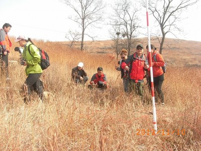

今日,跟随安阳大自然户外三群 两个车,76名户外爱好者,攀登、穿越太行山河南与河北交界的一段,地理坐标:北纬36° 17 ′53″ ;东经113° 53′ 04″ ,海拔825m,相对高程520m,攀登、穿越5个小时,行程27华里。

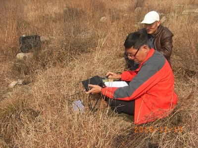

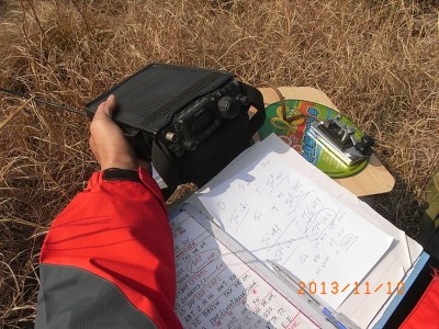

去时带了”小三“(FT-817ND),花杆GP,16支地网,内置电池,2.5w功率,DX-201小电键。
趁大伙中午在山顶吃干粮的空隙,支起”小三“开始QSO。除与JF6UZS/QRP完成双向QRP外(双方信号都是599),4K9M、FK8CE、RY9Y、VU2VUX信号过来都不错,可是,俺的”小三“不争气,就是不和对方”接吻“。当时就想,如果能有20w以上的功率,应该能全拿下的呀。

看图觉得地网不足是个因素

谢谢BA7QT朋友关注!有可能是地网原因,我的16支地网,但是,山顶野草较高,地网铺不到地面,就在草上乱浮着,效率就低了。

16根地网应该够了,看环境也很开阔,估计还是地面干燥的缘故,七公长江边上那个地方头天晚上下过暴雨,地面很湿润,另外不知老朋友工作在哪个波段,花杆长度是多少?是否与相应波段匹配,以上种种都会影响到垂直天线效率的发挥,老朋友可以看看!

山顶上是很干燥的,由于草很浓密,地网铺不到地面,就浮在草上面。
我工作在15m,花杆是1/4波长的,和16支(每支2m长)地网 ,平时用的很好,驻波在1.2左右。
我DIY的这款天线,用加、减花杆节数(每节0.64m),可以谐振在10m、12m和15m。
七公:看到你的天线地网多而且长,我的地网是否有些短了?请七公指导一下。预谢啦!

指导不敢当,感觉您的地网长度短了点,可以看看七公下面这个博客,按照1/4波长进行截取,您可以试一下,应该会有改善的:
