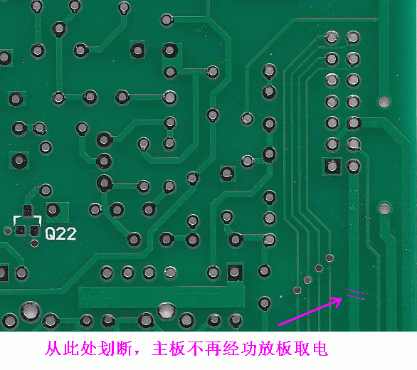

     背负机,我认为临时夹个汽车电瓶急用不成问题才好,也就是说14.4V的满电铅蓄电池也也敢接才行,所以这方面我也做了些相应的改动,后面会说到。为提高对13.8V电压的适应能力,建议将R35、R37改100Ω保护两块LM386,将国产3DG12换2N4427或2N5109,国产老管子参数离散性较大,有些管子易被击穿,要看手气。期望10.8~13.8V电压范围都能正常工作,带宽控制部分用稳压供电是必须的。
     我的开关电源是淘宝上那个便宜的DELL 16A电源,噪音很小,实在有点意外,自己将输出电压改成了12.57V,用的锂离子电池是10AH的3串12.6V,宽高刚好装进P2P的电池仓,这电池再长一点做成12AH就好了
•电源通道
      电源回路是很重要的,无论是音频放大器还是高频通信电路

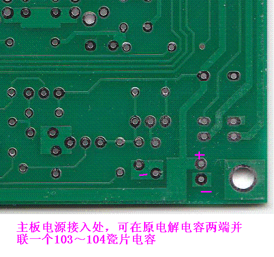

     电源线肯定要用粗一些,电源总线和PA板电源我分别加了个1000μ25V,主板电源不再经PA板,而是直接从电源总线供电
经上述改动后,电源板继电器和收发继电器在驻波较大时易抖动的问题明显改善
但电源继电器抖动的最主要原因却另有所在
这个要完全解决,驻波比再高也不影响器件,背负机,必须的
     电源板的Q3基极呈高输入阻抗状态,敏感性很高,在有干扰的情况下,D3、Q3部分会象检波放大器一样, 被波动所驱动,在输出端出现脉动引起继电器抖动,分别在外电源和电池供电的状态下用手摸一下Q3基极的R5,就明白了。这个干扰应该既来自高驻波情形下的辐射途径,也来自电源通道的反射影响。可以在Q3基极对地并一个0.1μ(还可以再并一个1K~几K电阻,这个电阻的效果我未试,懒得改回去试了,你感兴趣可以试试)来改善,还可以在往PA板和主板的电源线上绕磁环扼流。另天线座、话筒/DATA座处的机壳开孔内侧一定要耐心的刮除烤漆,保证接座与机壳接触良好,最好电源总线也接一根低线压接在话筒座处接壳。
     做了这些,高驻波比偏高时电源继电器抖动、收发继电器抖动或不释放的现象基本就折腾掉了

给C121加并一个104,CN1的第10、11脚对地接个104,都有利于防止收发继电器抖动;如某波段高驻波高驱动时LPF继电器出现抖动,常见是21MHZ,试试调整功放管屏极的220P补偿电容值或在输出变压器初级并一个几百Ω2KΩ至几百Ω的大功率电阻都是可考虑的思路
