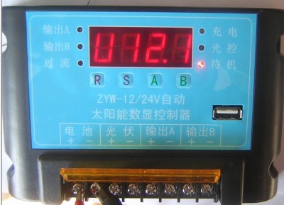

30A 数显太阳能智能控制器
智能型数字显示太阳控制器,可显示蓄电池电压,充电电流,放电电流,多种蓄电池保护参数可调适合各类电池,两路输出多种工作方式可设。
一、显示电池电压
   接通电池倒计时5秒,控制器自动识别电池电压并显示,显示值可由 F.005 号参数校正,校正精度0.05V
二、显示充放电电流
   控制器能显示太阳能板充电电流和输出电流,通过R键手动切换显示含义如下:
三、保护参数:
   1、蓄电池过放电压可调(9.0V11.5V连续可调,默认10.8V)适合各种12V铅酸电池,单体3.2V四串锂电,单体3.7V四串锂电,(24V VX2
   2、蓄电池过充电压(充电截止电压)可调(13.8V16.8连续可调,默认14.4V)适合各种12V铅酸电池,单体3.2V四串锂电,单体3.7V四串锂电,(24V VX2
   3、蓄电池过放返回电压可调11.6V13V可调
   4、两路输出过电流保护值均可调。
   5、两路光控定时时间分别可调,30分钟到720分钟
四、工作方式可调:通过改变F.001号参数可设控制器工作方式如下:
    -000 AB两路按键手动开关;
    -001 A路光控定时,B路按键手动开关;
    -002 B路光控定时,A路按键手动开关;
    -003 A,B两路分别光控定时开关。
五、技术指标
1、电池电压12V24V自动识别;
2、空载电流:小于10MA(关显示节能模式)开显示15MA
3、适用环境温度 -35~ +65
4、额定充电电流30A;
5、额定输出电流:A路30A,B路10A;
6、额定太阳能板功率:12V系统540W,24V系统1080W;
7、控制器尺寸:15CM*10CM*3.2CM,重约:300克;
8、参数采用EEPROM存储具有记忆功能,断电重新上电后参数值不变。
