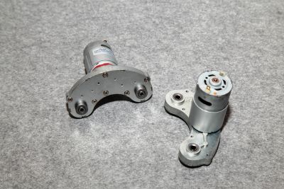

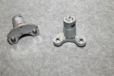

我帮你解决了动力与传动的问题,转向是一起向内或一起向外。供电3.5-12V,扭力很大。

weed:
首先感谢您的关注,请问:您这些减速电机减速箱内部是蜗轮蜗杆带自锁的吗?
离线bd2tk
283
只看该作者 50楼 发表于: 2018-07-14
回 weed 的帖子
weed:
[图片][attachment=7357
感谢weed的关注,不过经查您提供的减速动力装置不是带动力自锁的蜗轮蜗杆传动方式,当电机不工作的时候由于配重铅的向下牵引力,使得刚调好的波段长度就会被配重铅全部反转拉出来,破坏了刚调好的谐振状态。故此,不能采用,还望审视谅解。
