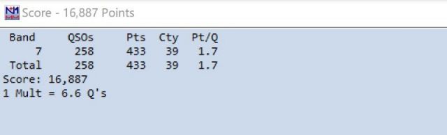

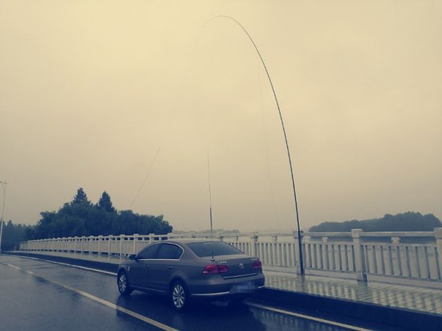

周五二爷在群里喊了声参加AA CW比赛了,搞就搞会吧。周六下班回老家湖边的大桥上用鱼竿端馈+HF40CL车载天线打了几小时酱油。车载苗子欧洲北美表示无鸭梨,摆摊还来了几个欧洲女ham。

能聊一下 天线的使用体会吗   谢谢

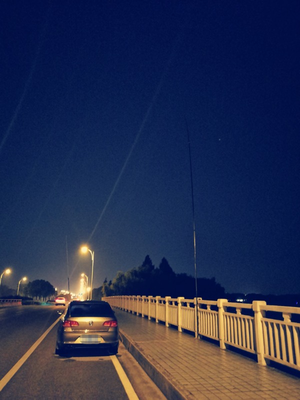

40m底噪比较大,高波段传播很好,晚上大部分比赛台都在20m波段哈皮,没有惊喜,临时决定打会酱油,北美和欧洲的spot比较稀少,效率一般应该放在33楼顶更好

这鱼竿是端馈的,车载是GP,噪声区别大不大
离线bh4tqx
878
只看该作者 8楼 发表于: 2020-06-23

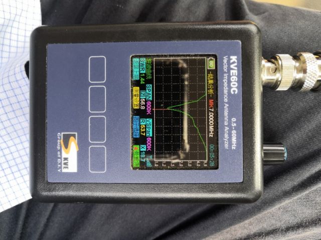

大伙还是对这根钻石苗子有兴趣,就多说几句吧,大厂产品确实做工精细,天分参数完美,因为车体形成地网成为天线系统一部分,接收很好底噪比端馈下降2-3s,接收效果不比端馈20米阵子差,加感缩短型1/4GP效果符合原理,据说它的中部加感比底部加感效果更好。
某年cq160比赛,用家里的斜拉温顿天线摆摊,通了一个美国西海岸架在灯塔上的加感160m波段Gp天线, 599的抄收,抄我也应该很好。看了赛后统计,那次比赛中中国大陆比赛台一共搞到了2个北美电台。
自此对低波段加感Gp有浓厚的兴趣。
天分参数如图
