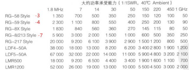

50-5的电缆,20米长,短波最大承受功率多少瓦 [复制链接]
离线BG1ADI
17275
只看楼主 倒序阅读 0楼 发表于: 2020-05-17
有人说不能超过200W,有人说400W。

有人说,纯铜50欧馈线,-3最大300瓦,-5最大500瓦,-7最大700瓦,-9最大900瓦。

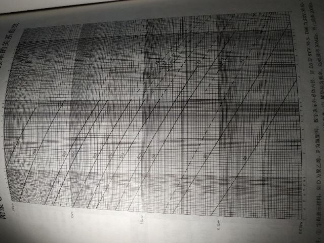

只看该作者 8楼 发表于: 2020-05-17
看图,D5就是SYV-50-5,横坐标左下角起始频率30MHz下耐受功率在0.6Kw,-7的SYV在30M下耐受1.1kw多一点点

承受功率不固定,和频率、匹配程度、介质等都有关。
大致功率范围我听《天线手册》的,虽无50-5对应型号,但可参考:
实用中天线驻波都不会是1:1,根据情况,50-5酌情按rg59或rg58数据来,安全可靠第一
