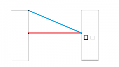

北京南城,东西走向的楼,我住3层,顶楼7层。准备两个楼之间拉个端馈天线,目前就是请教一下,是水平拉(图中红色)还是斜拉(图中蓝色)效果最好?
谢谢。

我认为蓝色(斜拉)好,整体高度比水平高。

高度决定一切

楼顶拉水平 为什么斜拉

楼是尖顶的上不到顶层。南侧只能从我家3楼窗户那拉,楼北侧是各层楼道的窗户,可以选择从1层到6层窗户拉线。

怎么拉过来 也很有技巧 楼主想好了吗?

两个楼之间不远,也就不到40米,买个50米的绳子,应该好搞一些。

感觉上斜拉好一些?事实上施工也许更方便,不用和对面3楼交涉

要条件尽量往高处拉就没有错。

电磁环境每家都不一样,有条件两种都试试。有天调也不错,天线的物理长度不是决定性的,电气长度才有意义。
跟你一样我这几天也正在折腾长线天线,互勉一下。

齐楼顶的地面层水平拉过天线,拉到对面楼,大约十八米长,效果不好,不如楼顶上的正V天线,不有有条件在楼顶拉个水平天线不错了,解决了有无的问题。

用什么匹配
自动天调 最简单,
RX456 SGC-230 只给电就可

理论只作参考,射了才知道射多远

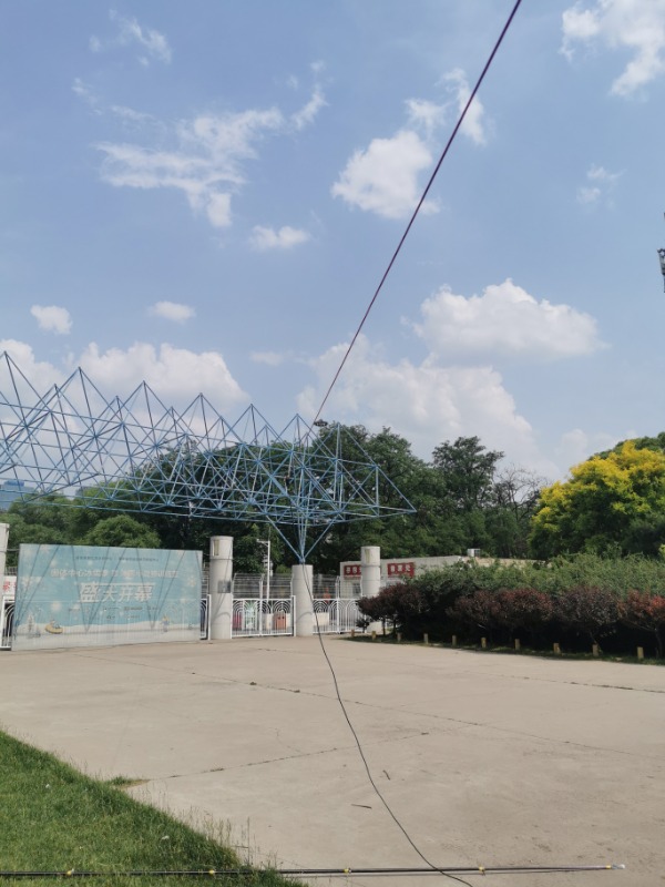

斜拉效果好于水平,实测:水平净空8米架设,驻波高于馈电点2米,远端8米斜拉

长线加天调的方案很好,长线天调,现在也不贵。
