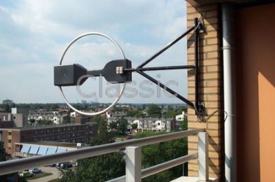

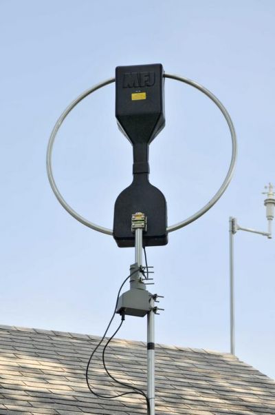

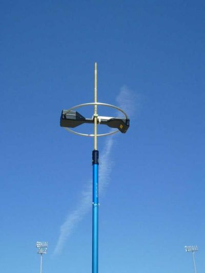

     家住小区楼房,不方便在房顶架设天线,遂购买了一个MFJ-1788环形天线,到手后发现小环也没有想象的那么小,还要考虑架设方式。参考网上的图,想做一个三脚架水平架设在窗口外,但是说明书上的安装方式和这个不同,怕天线固定位置强度不够。在房间中简单支撑,好像也没有老外说的这么高的效率,可能是室内原因,效果不如长线,不知哪位老大分享一下架设和使用的经验?
图上是垂直架设,和说明书上的架设方式不同,我想以这种方式水平架设,但是怕固定处强度不够。下图为说明书的垂直架设方式和水平架设方式,可惜没有楼顶条件,还请各位大佬帮助提出意见。

只看该作者 3楼 发表于: 2016-09-09
这个解决有无,没法比较效果。第一图很好

只看该作者 7楼 发表于: 2016-09-09
回 BG5JU 的帖子
BG5JU:这个解决有无,没法比较效果。第一图很好 (2016-09-09 17:01)
考虑第一个图的架设方式,但是在支撑与天线固定的地方是用卡子和螺丝直接固定在天线本体上的,时间久了怕变形大不安全

只看该作者 10楼 发表于: 2016-09-10
第一张图片看起来很熟悉,呵呵好天线
