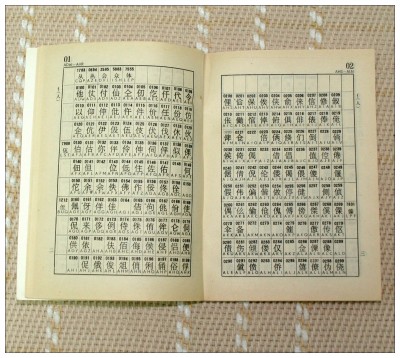

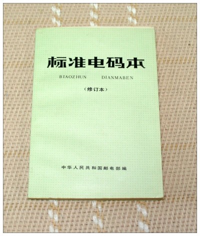

余老师您好:汉语拼音加声调,对于拼音不好的人可是个难题。
如果和以前的电报一样,4位数字代表一个汉字,不知是否好些。但是,这要电码本做底子,抄、译两个环节。没有拼音干脆利索。

这就需要双方都有明码电码本啦。
