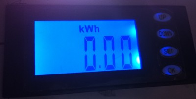

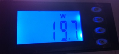

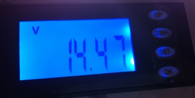

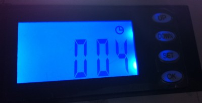

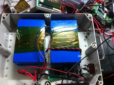

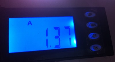

刚测试完,二极管要换大电流的,590 70W发射就开始起烟了!电池容量实测为23Ah,电压12-16.8V,表头能观察电池组的综合参数: V A P C T,这样就能知道电池还能咸多少次CQ了。
[ 此帖被weed在2013-08-24 23:33重新编辑 ]

表头还带过压欠压报警功能,用起来非常得心应手。

看到楼主的电池,受不了诱惑,今天老老实实淘宝拍了一个4并3串11.1V/20AH的聚合物锂电池组,也学楼主自己DIY一个好用的。

俺滴电20AH池,型材外壳,DC电压表,接线柱,DC-DC升降压模块都到齐了,准备近期开孔组装啦!
