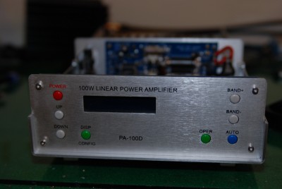

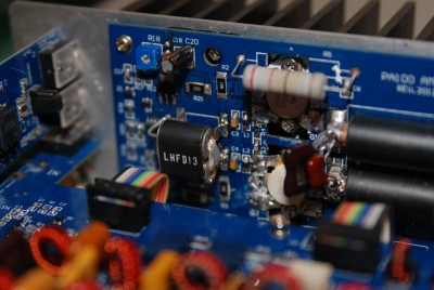

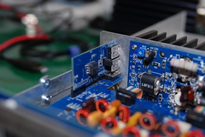

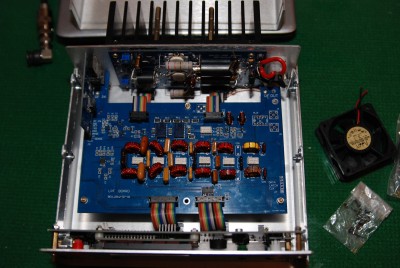

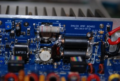

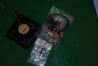

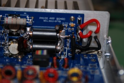

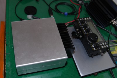

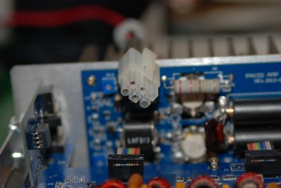

自激,还是自激,换成MRF247后还自激,玩不动,给有能力的朋友,899元包圆通快递。原厂所有一切都给你。
包含功率管在内。已经装好了。
点击图片看大图
左边的低通电容换成贴片的了,在板子下面,上面没有了。
我是在BD5TAD这里买的。就是下面的这个地方

淘宝的某些卖家的磁环 绕的电感量一样 发热 不出功率 那是假货  不能说是完全假货 那磁环是用在音频电路的不适合高频电路   磁环发热当初问过WEED  也问过 ZGJ  都没有得到明确的答案  后来用了北京七星的NXO-10 功率上去了 波形正常了 不发热了    另外ZGJ好像也卖磁环 应该是进口的 大家可以咨询他
某宝的磁环不能买 希望大家擦亮眼睛

淘宝的某些卖家的磁环 绕的电感量一样 发热 不出功率 那是假货  不能说是完全假货 那磁环是用在音频电路的不适合高频电路   磁环发热当初问过WEED  也问过 ZGJ  都没有得到明确的答案  后来用了北京七星的NXO-10 功率上去了 波形正常了 不发热了    另外ZGJ好像也卖磁环 应该是进口的 大家可以咨询他:这要看哪里买的磁环了,我做的PA100D功放是在本地市场买的T50-2系列,测试使用都没有问题,有点发热是正常的,另外其它型号样品也是找老店买的,原装正品,也是某宝的70A家的店。
某淘宝卖的AD9851也是假货  有频率  但是频率不对,,,也要看看卖家,我买过超150片,有坏的商家可以调换,关键不要贪图便宜。价格是质量的保证
