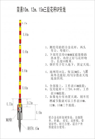

回 BG6QAM 的帖子
BG6QAM:
求花干g做法
BG6QAM朋友,您好:我DIY的天线很粗糙,供你参考。欢迎改进。
我喜欢户外快速设台,铝合金花杆很皮实,适合野外折腾。
离线BG6QAM
13993
只看该作者 24楼 发表于: 2013-12-20
现在网上卖的花杆3米长就是1米的三节凑在一起的?
离线BG6QAM
13993
只看该作者 25楼 发表于: 2013-12-20
没见这种,是加工过的?
离线bg6iw
1255
只看该作者 26楼 发表于: 2013-12-20
回 BG6QAM 的帖子
BG6QAM:没见这种,是加工过的? (2013-12-20 19:02)
是的,是自己裁短的,为了携带方便。花杆很轻巧、强度非常好。
测绘仪器商店卖的有3支(每支1m长)一包的,有5支一包的。我们本地3支包装的是60元,5支包装的是90元。
花杆主要是利用其两端有接口,对于没有加工设备的人来说,比较方便。你可以裁成任意、适合自己携带的长度(当然、总长度要符合谐振要求),拆、装方便就行啊。
花杆两端接丝扣处原来是挤进去胶粘的,为了电气连接更加可靠,最好自己在丝扣的外侧用自攻丝再连接一下。
