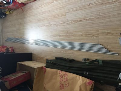

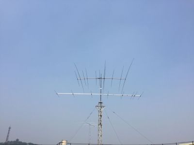

闲着没事做了一副6米8单元天线  非常感谢BA4SI和BG6CJR的支持和解答疑惑

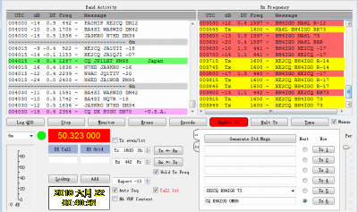

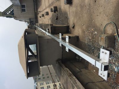

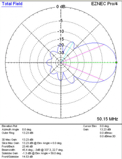

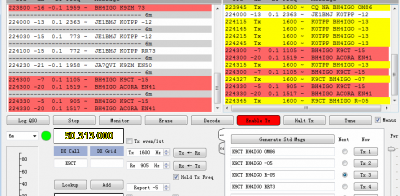

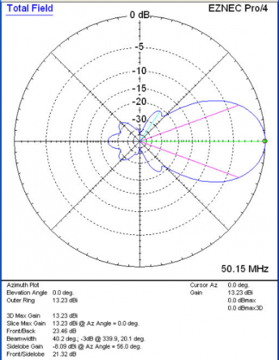

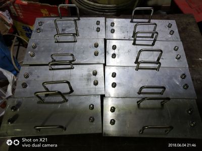

闲着没事做了一副6米8单元天线

请教下,两副八木之间的间隔有多大?相互有影响吗?
离线BH4IGO
982
只看该作者 8楼 发表于: 2018-06-21
回 bh6kok 的帖子
bh6kok:请教下,两副八木之间的间隔有多大?相互有影响吗? (2018-06-21 15:43)
我是间隔不到2米 没啥影响

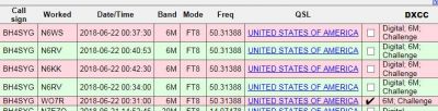

DB的6单元6米 的确不如8单元的,早上只能做到美国,XE2CQ就只能眼看着8单元才能通上。
