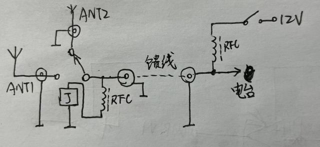

请教下各位大佬,不同类型,不同频段的短波天线,在巴伦后可以并联使用吗?
倒V振子是在巴伦前并联,那一个HEXBEAM天线,和一个40/80米段的倒V,谐振频段并无重合。
两幅天线通过巴伦后,可以并联(三通)经过一根馈线去电台吗?
请老师们指导

三通直连应该不行,换成天线切换器。
或者你也可以直接假设好了试试看,别真接电台,拿nanovna看一下数据。

只看该作者 3楼 发表于: 01-09
只能回头架设好了,拿天分测下了。
天线切换器、合路器啥的,也因为各种原因暂不太现实去实现它。
只是苦了宝贝电台,画得这么难看

只看该作者 7楼 发表于: 01-10
馈线不能这么直接并联。要么就把倒V挂在蛛网下面,蛛网巴伦接两条电线线到下面倒V(不要用馈线),倒V振子缩短一点点。

只看该作者 8楼 发表于: 01-10
回 永远的FM 的帖子
BG6IYQ:
这个宝贝电台多大功率[表情]
  叫宝贝一般都不会很大的对吧,如果很大就会称呼老BABY电台
永远的FM:
   这个方案靠谱,等我把HB架好了来尝试一下。
可是如果要上旋转器,就没办法这样接了。

远程天线切换器。看你画的意思大概是只有一条馈线下来了。没法再增加了。又想多一个天线

只看该作者 10楼 发表于: 01-10
其实可以用继电器做一个切换,继电器线圈用馈线芯供电,用扼流圈做射频隔离。在电台端做一个切换开关,就是把12V用高频扼流圈馈入馈线芯子里。
如果2个天线都是直流开路就不用做电容隔离,否则要加个电容。

只看该作者 11楼 发表于: 01-11
馈电的方式不错,以前在卫星电视接收上,使用这种办法来切换不同的高频头,一只4切一+4只0和22度开关,可以控制八个高频头,你研究一下,此在业余无线少有见到。

回 永远的FM 的帖子
永远的FM:其实可以用继电器做一个切换,继电器线圈用馈线芯供电,用扼流圈做射频隔离。在电台端做一个切换开关,就是把12V用高频扼流圈馈入馈线芯子里。
如果2个天线都是直流开路就不用做电容隔离 .. (2025-01-10 13:55)
电台发射不会影响吗?

只看该作者 13楼 发表于: 02-15
可以这样链接,两个巴伦的输入阻抗要加倍,振子的距离也是关键,没有经验,要谨慎

回 bh6bas 的帖子
bh6bas:电台发射不会影响吗? (2025-02-14 17:11)
2023年我们比赛用这个方案切换天线,100W效果很好没有影响,供电接入部分也不影响驻波
