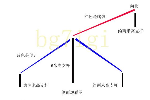

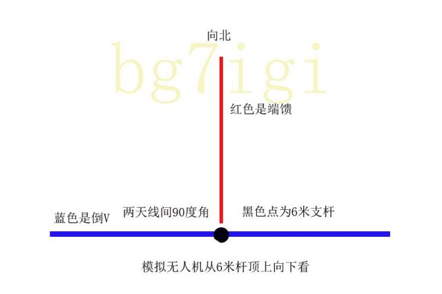

今晚7050听了一晚,向北信号比倒V好多了,西南方比倒V略好,南方向信号和倒V差不多.看来有方向性!画了两张图,不知道能否表达好架设情况!

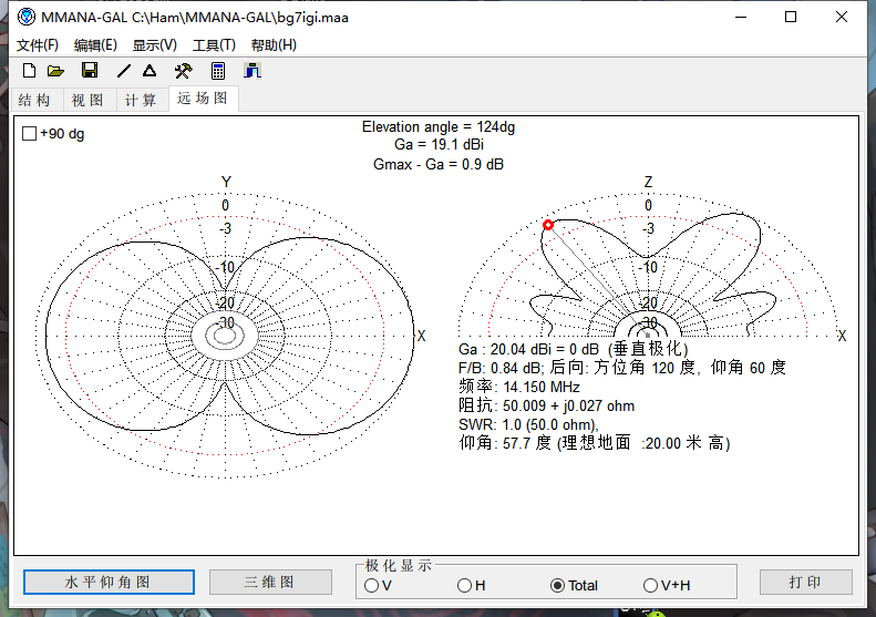

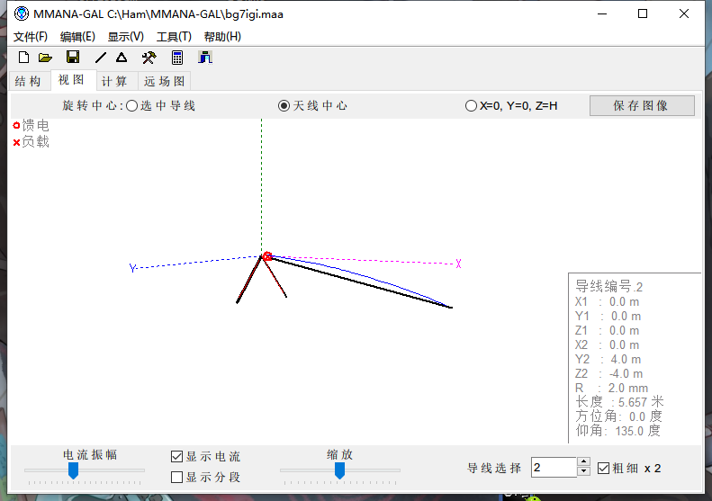

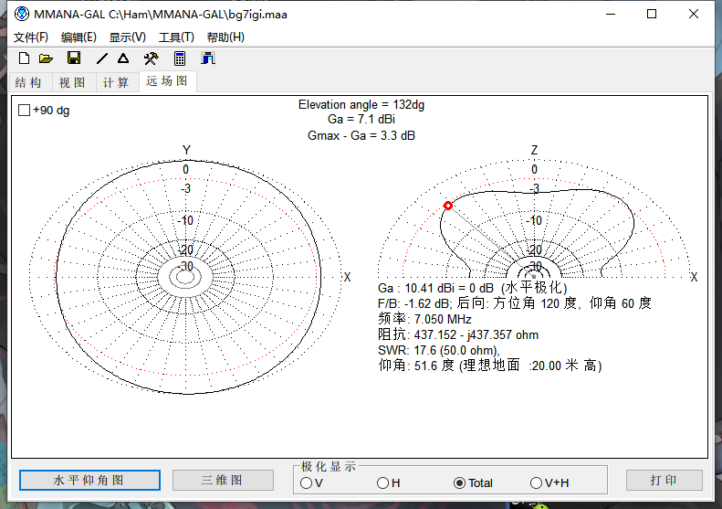

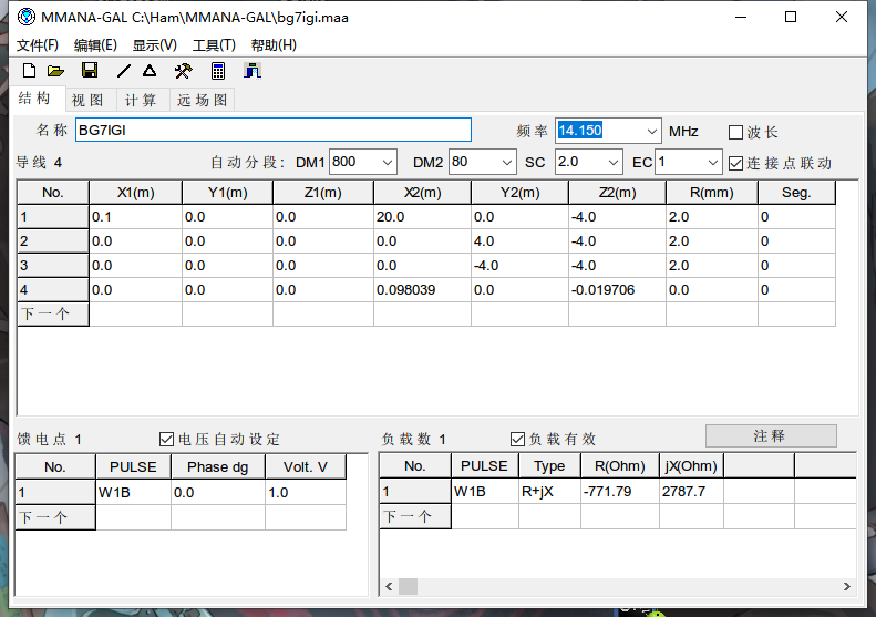

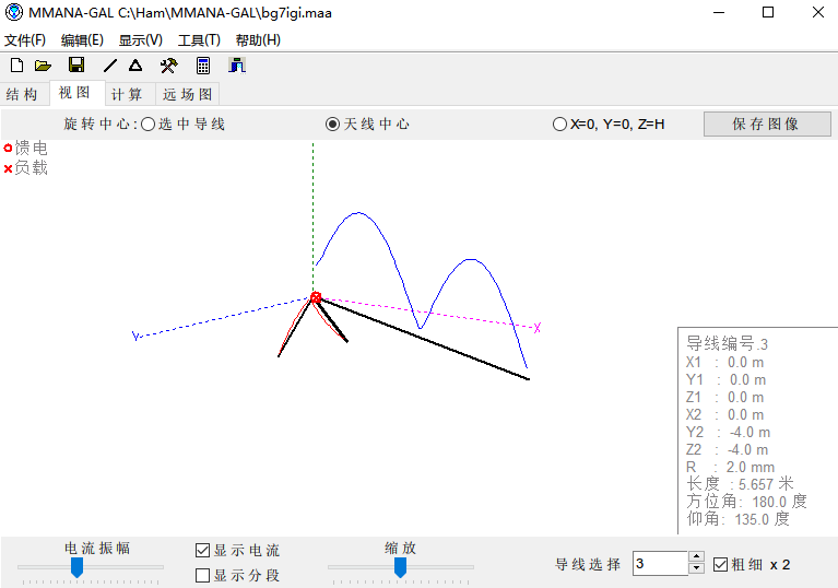

鄙人不才,看着教程整了个模型进行仿真
希望各位批评指正,助我早日熟练此软件
模型文件下载地址
http://ys-i.ysepan.com/613100439/813675730/U6VFt9s57156J555HPHHd7/bg7igi.maa

回 咸康然 的帖子
咸康然:鄙人不才,看着教程整了个模型进行仿真
希望各位批评指正,助我早日熟练此软件[表情]
....... (2022-03-04 23:14)
没画好不是这样画的
