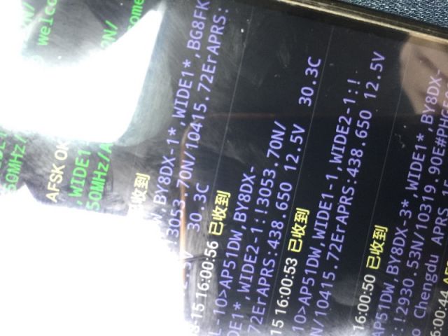

用的是 AFSK的连接方式,做了一条连接线,连接手机和对讲机, 手机上显示aprsdroid 能收到信息,但是自动发送的信,在地图上aprs.cn无法显示,是什么原因? 之前估计是信号弱,后来我专门跑到igate 和digi 站点旁边,还是发不出信息

要确认是否正常发出去:A可以再用一只对讲机和手机来确认发送的信号能解调出来 B 去IGATE里面看看是否收到了你发的信号。

不太明白,你的aprs发射方式是不是:手机--afsk--手台---digi或igate---网络---aprs.cn?如是这样的,看每个环节到下一个环节是否正常?

感谢各位火友, 回来试验了多次搞明白了。 如果是 DIY连接线模式, 手台需要打开VOX, PTT同步帧要设置恰当, 耳机音量需要调到最大。 原理是: APP调制后的模拟信号通过耳机输出 ,通过VOX 激活手台的PTT, 语音信号通过手台的MIC端 输入后, 发射电磁波。
