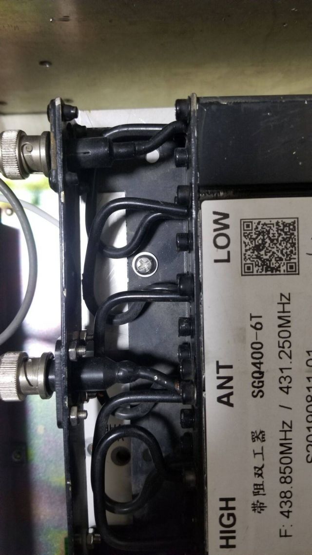

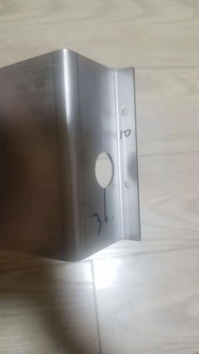

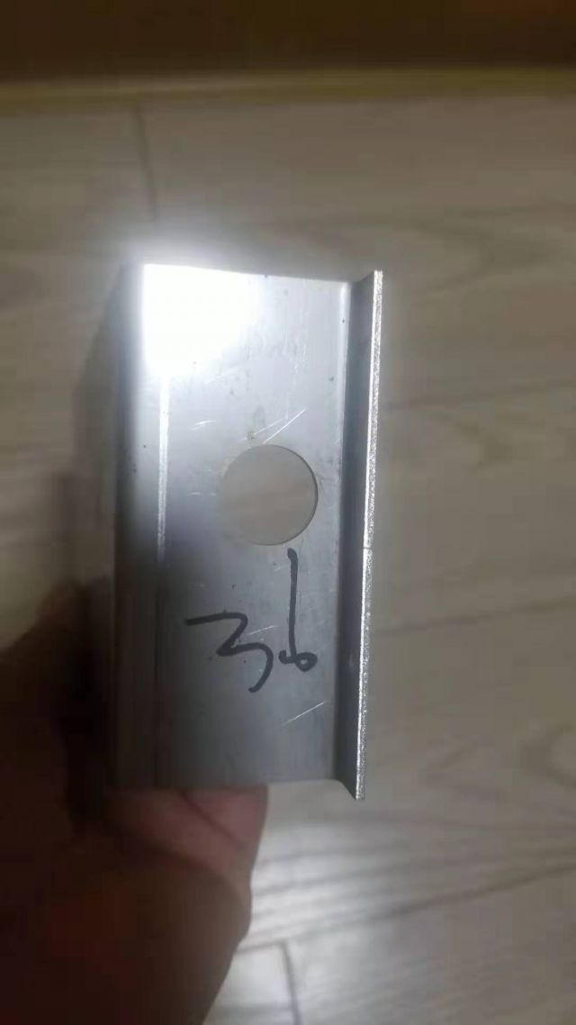

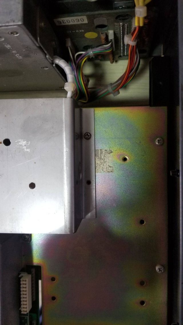

因为特别喜欢岛国的泰和KG110中继台,所以数控加工了一批(最少10个起做),国庆大喜, 送KG110双工器支架10个,喜欢这个中继的的朋友来。不包邮哦  ,运费一般15左右  。

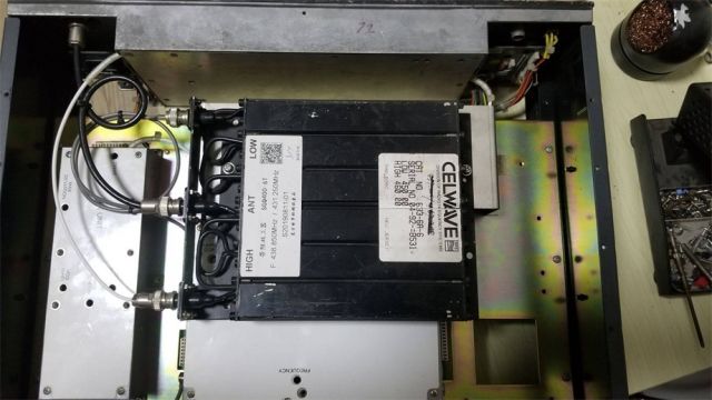

来张装上机器的照片看看

回 飞翔鸭 的帖子
飞翔鸭:来张装上机器的照片看看 (2019-10-18 11:24)
看看   图片  来了

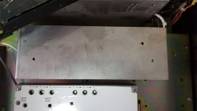

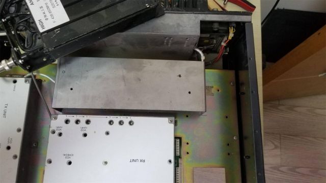

只看该作者 4楼 发表于: 2019-10-22
用4个M3螺丝将支架固定到KG110中板上,再根据双工器固定孔位钻2个3.2的孔并攻4.0的丝,再用2个M4螺丝将双工器固定到支架上。中继高山维护再也不怕颠簸了。
