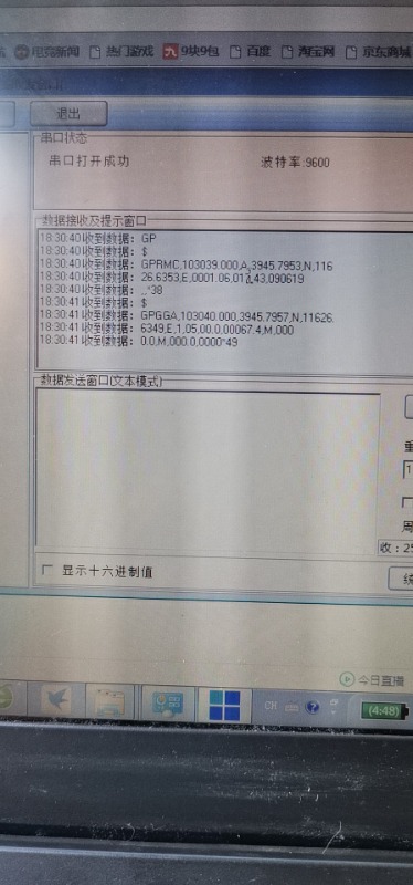

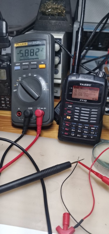

在网上查资料,查来查去,发现数据接口为axj淘宝轻松买到,查询说明书以及论坛,确定手台输出为rs232,对应连接器7 8 11三个点,结合网站上scu-19数据线驱动,确定usb转rs232芯片为pl2303和max目前gps信号输出正常,aprs数据输出正常,但是目前连接不上写频软件,请问是速率问题?还是数据线应该还有其他接点?

上面是5针usb,下面是6针数据

基本搞定啦
