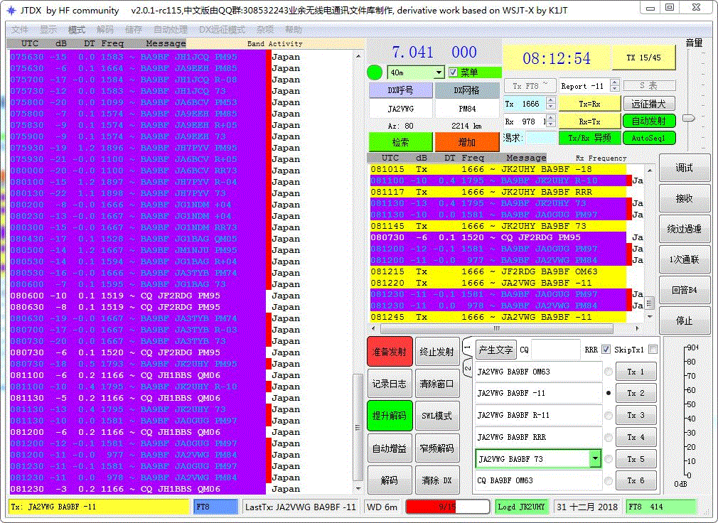

       今天下午是2018年12月31日,是个年末岁初的交接点,今天下午把自己的TK-80收发信机调谐到7041khz频点上,通联了30多个清一色的日本HAM。自己感觉40米波段信号传播很不错。
       在这里,我有个疑惑想请教一下各位DX高手,在7074KHZ的日本电台发射过来的FT8信号都很强大,一般都在-10dB 到+10dB,为啥在7041Khz频点上,日本HAM发射过来的信号都很微弱呢,信号基本平均下来都在-10dB左右,基本没有0dB以上的信号出现?
       另外,7041KHZ这个频点,我在这个频点上去用数据通联模式和日本HAM通联过好多次,基本没有发现其它DX国家的信号出现,反回来去观察守听7074KHZ频点的信号,日本HAM的信号又强大的多,像一面电波墙一样,这是啥原因?7041KHZ,难道是日本HAM的专用数据QRP的练兵通联“菜市场”?我冒然走入了日本HAM的专用“猎场”?

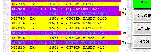

  下面看看这个截图:
    我使用100瓦发射FT8信号,对方JS6TKM给我+14dB的信号报告,我抄对方-18dB的信号,我和对方的信号差距咋这么大呢?
对方难道是使用的QRPp 毫瓦级发射吗?
    玩FT8最大的遗憾是,双方90%情况下。都不给对方报告交换自己使用的功率大小,这给通联时造成的困惑是,喊有些电台时,看着对方信号很强大,就是喊不动,对方没反应!

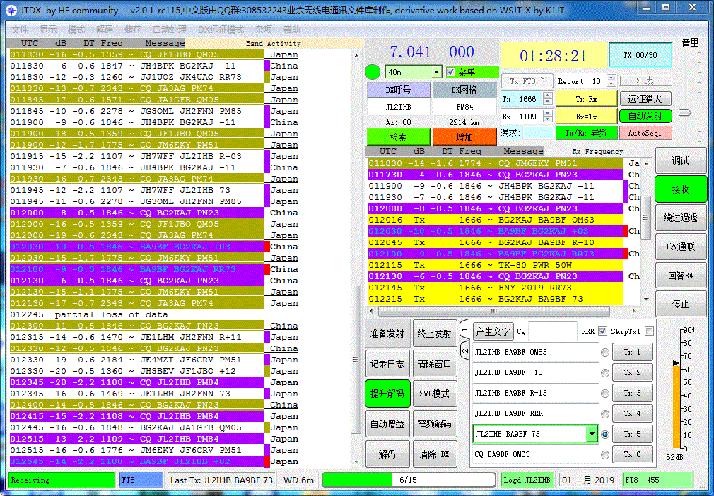

    在2019年1月1日上午,很荣幸和BG2KAJ在7041KHZ做了2019年的第一次FT8模式下的通联,信号报告+3dB  。我收BG2KAJ信号-10dB
谢谢BG2KAJ回答我的呼叫!祝BG2KAJ  元旦快乐!
     HNY  2019  RRR  73 !

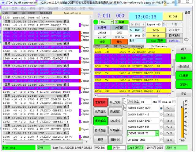

今天又进行了一个JT65模式的测试。7.041Mhz的日本HAM还是那么执着的在玩着JT65模式。信号不错。
我使用建武的TK-80   ,输出功率50瓦特!

大家做FT8的时候很少会开100W的, 25W就算是正常功率了,楼主开个100W,当然信号是+14了

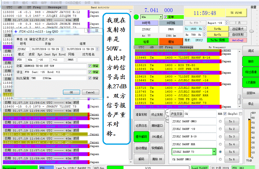

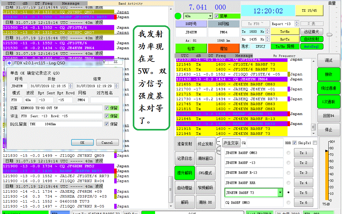

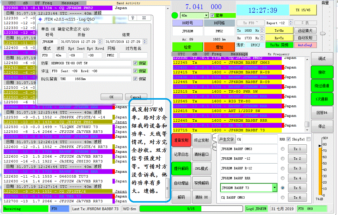

     今天是2019年7月31日,晚间又打开电台,在7.041MHZ,使用FT8数据模式和日本HAM做了良好的QSO通联。
      今天做通联的目的是想知道:对方到底使用的功率有多大,间接试探,发射功率的大、小和对方信号报告变化的差异性。
      经常在7.074MHZ使用FT8模式通联时,日本HAM的信号都很强大,而在7.074MHZ上大多数日本HAM的信号场强都很小。我一直在疑惑中,今天通过实验,得出一个不太成熟的结论:           7.041MHZ频点上,日本HAM使用FT8模式的发射功率应该使用的都很小,初步验证,估计在1----10W之间。
  为什么会得出这个结论呢?请大家看下面我通联过程中挑选出来的3张实际通联中的截图(后期编辑加入的文字说明)。
   所以,我们中国HAM也尽量使用1-----10W之间的输出功率和他们进行小功率通联实验。
      在今天晚间1个小时的实验中,通联了大约26个台次,都是清一色的日本HAM,可惜,日本HAM没一个主动或者根据我的通联格式的办法,给我报告他目前使用的发射功率是多大。空闲了,还需要在这个频点上继续验证。
      结论如有偏差,请各位老师批评指导!互相再次论证。
