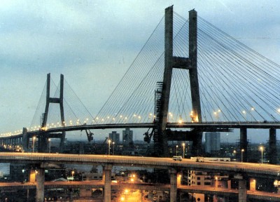

上海的南浦大桥,一共使用了6种规格的拉索,全部180根拉索总重量达到1400余吨,内部全部为高强度镀锌钢丝。这是中国第一次采用工厂化生产的成品斜拉索,每根拉索使用一个钢制包装盘,其后的杨浦大桥从规格到数量都增加了不少,拉索总重更是达到了3000余吨。

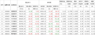

电线电缆行业在2011年总产值既已超过10000亿,其后几年每年都有不少的增长,下面是网上搜的资料。

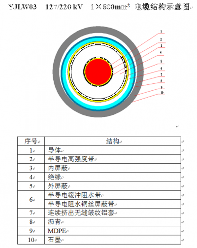

上面这个,叫做电缆结构图。电缆生产厂和用户除了签订商务购买合同,还要签订技术协议来约定产品的详细技术参数。因为电缆的纵向结构(沿线芯方向)都是一致的(中间分叉的不讨论),故大家均以电缆的横截面来说事。 上面这个图因为是国内某知名电缆厂的图,怕他们找我麻烦,所以隐去了厂名,同时具体的尺寸数据也隐去了。标注数据的话,一定要标注公差范围,否则的话,电缆厂宰你没商量。

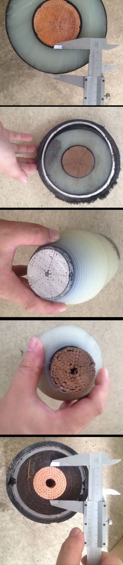

下面的照片,是拿手机拍的,露出来的所有的手,都是本人的,享有版权不可随意复制!!!
常用高压电力电缆
上面
第一图国内某厂的500kV交联电缆,截面。。。大概是2500平方毫米。
第二图是带有外面铝护套的电缆,不是变形了,真实的高压电力电缆在任意位置横向切割都是那样的,因为电缆运输过程需要弯曲后绕在铁质电缆盘上,如果是直筒的金属护套,就会产生不可逆转的变形,而把铝护套做成螺旋形的就没这个问题啦!
大家在路上可能都看到过电缆盘,嗯,有木头的(有些电缆卖家简称大木轴)、有铁制的、还有塑料的,采用不同的质地,主要看卖家是否回收、买家是否要求,至于电缆盘的尺寸最大能做多大????这个是个问题,不过受到我国的铁路运输制约,电缆盘最大外径大概是4.2米(也可能是3.8米,反正就是线盘外径受运输限制)(十公里一根的海底电缆肿么想?后面再讲)
第三四图想让大家看的是线芯的变形,这个变形是加工过程中人为的(称之为紧压导体),有好处,但也会带来一些小麻烦,以后细讲。
上图最后一根是充油电缆,历史悠久,国内基本不用(上海等地极少数应用),但在中东以及一些英联邦国家还用一些。中间那个窟窿眼叫油道,正常时里面充满了可以流动的绝缘油(也叫电缆油),也是有好处有坏处,感兴趣的话后面细讲。 油道外面是铜线芯,线芯外面黑乎乎的一圈,是纸,正常时油道里的绝缘油可以渗出到纸的内部,进而使其具有足够的绝缘能力,再外面一圈是护套,圆吧,和前面的不一样吧?  ,它确实是圆的,而且还是直筒的,有人问了,为毛前面你说护套要用螺旋的,太扯淡了。  我真没扯淡,前面说的是护套,那话儿硬度高(相对)变形了真的很麻烦,但这个圆咕隆冬的是铅护套,软多了! 好了,自圆其说了

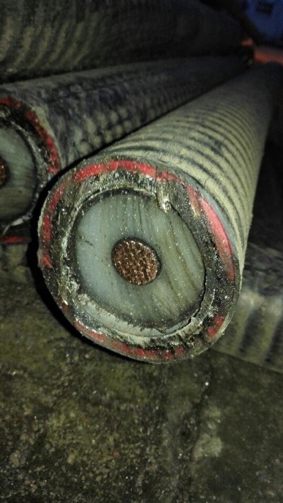

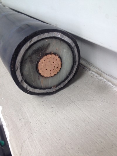

刚卖了一批电缆。猜猜什么用的,有多粗?

用在海里的?

110kV  240or300mm2  ??

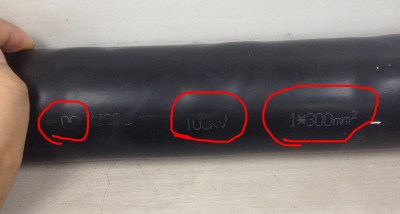

前天收到某厂寄来的100kV 1*300mm2直流电缆,线芯看起来貌似比这个粗了一点
