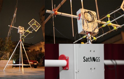

SatNOGS是来自希腊一个开发团队的一个项目,该项目是一个开源的卫星网络地面站功能平台。此项目一开始仅仅是为参加美国宇航局(NASA)2014年4月12日和13日举办的世界空间使用应战赛。SatNOGS参加了虚拟地面站使用应战赛,依据要求,他们开发一个共用天线套件或方案,通过全球地面站接纳来自微型人造卫星Cubesats的数据,并构成全球数据网络的使用程序。这种虚拟地面站的使用程序,可以追寻CubeSat的方位、下载他们的数据。并以可视化的方式显示出卫星的方位和途径、并供给数据。”为了完成这一点,SatNOGS团队供给了一个挺大的地面站制作方案的开源规划,以及操作它们一切必要的软件的源代码,也即是其SatNOGS 地面站的软件和硬件。格外引人重视的是,他们现已打造出了这样一个系统并正常运行。近来他们还发布了SatNOGS地面站的第二个版本。

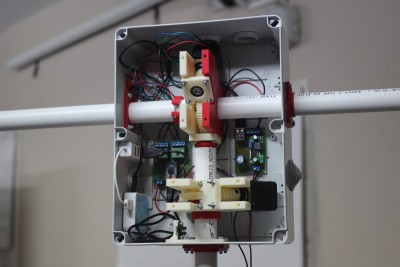

硬件:2 NEMA14或NEMA17步进电机
           1 Arduino Micro
           1 TP-Link wr703n
           1 RTL2832U
           2 A4988 Stepper Driver
3D打印的所需部附件包括三脚架 天线罩等

很赞,pvc管这么细会不会震颤
